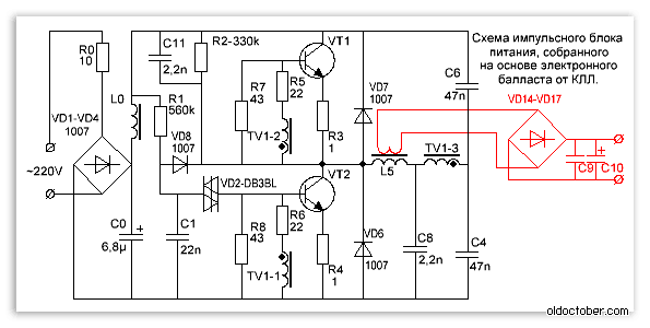

2. Еще пару вопросов.
Схема моего балласта больше похожа на эту схему
Так вот, конденсатор на 47n между дросселями TV1-3 и L2 убирать или оставлять. Вроде ранее писали что убирать, но не уверен, поэтому и спрашиваю.
3. Не знаю что твориться на первичной обмотке, но вот на вторичной импульсы сильно перекошены по амплитуде от нулевого уровня. Конечно это может быть из-за разных коэффициентов транзисторов, но а возможно ли что это происходит и из-за отсутствия обеих конденсаторов C4 и C6 как на этой схеме?
4. Как увеличить частоту генерации раза в 2? Я так понимаю что-то надо с согласующим трансформатором TV1 делать?
5. Какие еще негативные последствия кроме пульсации выходного напряжения ИБП, если не повышать емкость высоковольтного фильтрующего конденсатора после диодного моста в высоковольтной части ИБП - С0.
Спасибо.
 Заголовок сообщения: Re: Блок питания из сгоревшей лампы или ещё из чего-то. Часть 3
СообщениеДобавлено: 28 май 2016, 11:53
nikecool
1-1. Смотрите связанную статью. Там описано, как подключать импульсные источники, чтобы не перегорали транзисторы. Обычно с этого и нужно всё начинать.
Чтобы точно рассчитать импульсный трансформатор, нужно знать много разных параметров. Никто же не измеряет реальную индукцию, а это один их основных параметров. Про частоту я вообще молчу, её значение меняется под нагрузкой. И т.д. и т.п. Подбор витков - не такая уж плохая идея, если их немного. :)
1-2. Никто не использует осциллограф напрямую, разве что в очень редких случаях. Нужно использовать делительную головку 1:10. Она не только снижает входную ёмкость и повышает входное сопротивление да 10 МОм, но и защищает вход осциллографа от перегрузки.
Типичная делительная головка (кабель и щуп не показаны на этой фотографии).
2-2. Конденсатор о котором вы спрашиваете, на второй схеме под номерами С4 и С6, - разделительный. От разделяет цепь постоянного тока с нагрузкой. Это необходимо, так как преобразователь питается от однополярного источника питания.
2-3. Про перекошенные импульсы не понял. Скиньте сюда фото эпюры. Как снимать с помощью мобильного телефона>>>
2-4. Частота меняется в зависимости от величины нагрузки.
2-5. А вам этого мало... :) Никаких особых последствий, кроме пульсаций в нагрузке. Эти пульсации, например, приводят к мерцанию люминесцентных ламп, что приводит к мерцанию изображения при съёмке видеороликов.
