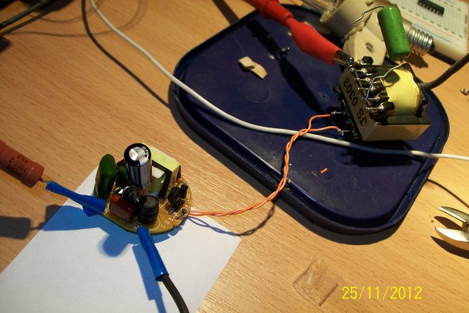

вот результаты первых опытов. подключил я этот транс через лампочку 15вт накал был чуть чуть. снял с одной из обмоток 30вольт. подключил резистор 120 ом на нагрузку- лампа стала светится ярче и напруга упала до 17вольт. далее я лампу отключил и включил просто на ХХ . напруга стала 35 вольт. на выходе транса частотомер показал 30кгц , а на входе транса показало 32 и загорелся какойто треугольничек -как стрелка вниз. я незнаю что это такое. при этом термометр приклееный к транзистру с 23 медленно полз вверх. минут через 15 дополз до 62градусов -я остановил эксперимент. при этом другой транзистор и дроссель нагрелить также -до 60. выходной транс был градусов 30. хотел бы вас послушать

На ХХ не должно так сильно греться. Отключите трансформатор. Если будут так же сильно греться выходные транзисторы, то можно попробовать домотать немного витков на дроссель или включить последовательно конденсатор на пару нанофарад. Если без трансформатора греться перестанет, то нужно добавить витков в первичную обмотку.
На феррите часто нет никаких надписей. Можно выбрать среднюю индукцию при расчётах или даже минимальную. Ну, а если брать кольцо с некоторым запасом по мощности, то, при намотке первичной обмотки, всегда можно уложиться в один слой. Для броневого Ш-образного всё ещё проще. Если витков недостаточно, то всегда можно просто домотать первичную обмотку.
