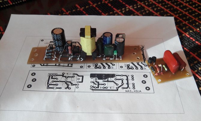

наконецтаки собрал питатель на термопресссссс! уж не счесть сколько кв метров текстолита перевёл на печатки...блин, с зеркалом намутил........

что все молчат???, ну не ужели же никто ничего не делает? делитесь радостью со всеми!!!!когдатооооо доделаю "свой" термопресс.

Плата на фотографии выглядит очень странно. Вроде и дорожки есть и отверстия, а монтаж странный. Как будто детали впаяны не в отверстия, а припаяны к шинам, вставленным в отверстия. Впервые такое вижу. Что за технология?
здравствуйте Iurii, я в конце своего сообщения дописал, что - "намутил" с зеркалом.....не убрал в лайоуте галочку "отразить зеркально" ведь рисовал как обычно со стороны деталей платку....вот и вышло что детальки пришлось ставить на "ходули" - работает же! не захотел у микросхемы ноги выворачивать и транс с обратной стороны припаивать и, потому всё припаял со стороны дорожек!

ALEX_ZAW
Прямо кошмар какой-то... :) Проверяйте в следующий раз перед травлением. Успехов!
