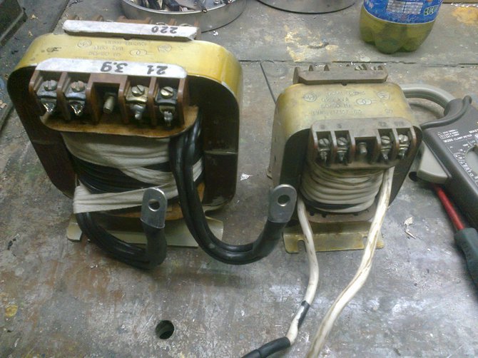

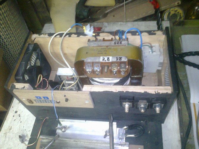

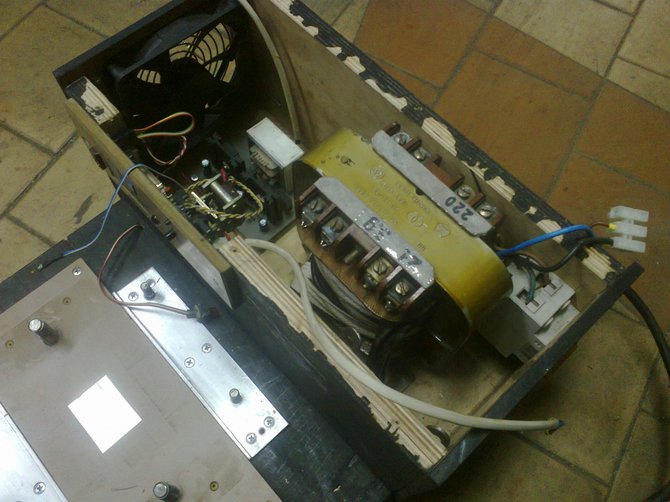

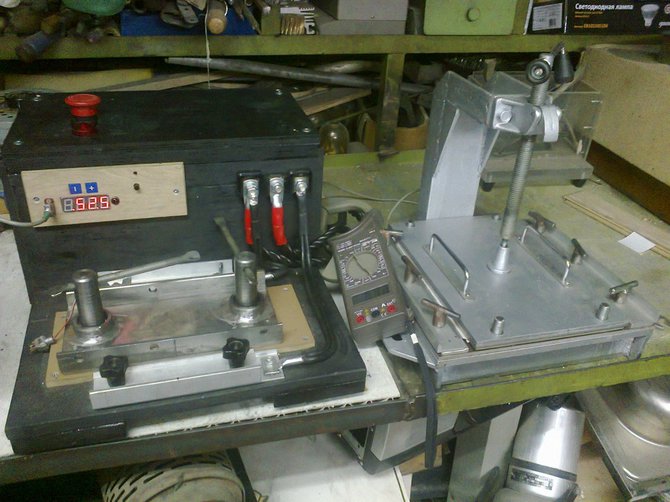

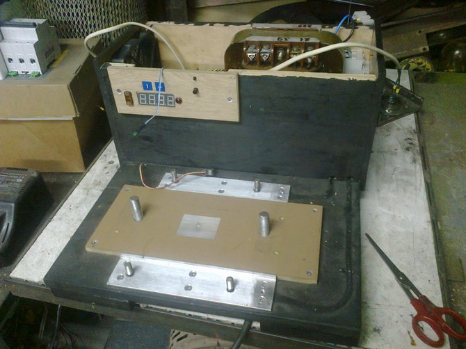

Ранее собранный пресс ( покрашенный чёрной краской ) оказался маловат для моих нужд, Было решено делать крупнее. Транс заменён с 0,25kW на 0,63kW, обмотка намотана в 4 жилы по 10 квадрат. Напряжение 3,9В оказалось великовато и было уменьшено до 2,8В. Регулировкой трансформатора решил не заморачиваться и включил через ЛАТР ( нужно разное напряжение для малого и большого пресса). Для контроля температуры собрал термостат на tiny2313, который по достижении температуры подаёт напряжение на защитное реле, выдранное из нерабочего тестера Ц43ххх. Кнопка аварийного выключения с фиксацией. Фанеры 20мм на основании (первый пресс) оказалось мало (при зажиме деформировалась) и была усилена снизу листом железа 10мм с рёбрами жёсткости. Второй пресс сам по себе лист стали 10мм по периметру усиленный 50 уголком. Сверху по размеру лист 5мм текстолита. Вентилятор с термоконтроллером из БП ATX. Датчик засунул в обмотку и при повышении температуры включает вентилятор на повышенные обороты. Размер рабочей поверхности на большом прессе 200х230. Ток 370А это с обмоткой 3,9В. Щас ток порядка 200А, и ЛАТРом делаю около 170А. Отматывать больше не буду... думаю сделать переключение между пресами на тиристорах. Чтобы контакт фольги был лучше, на ширину 10мм раз 10-15 слаживаю край. Резину использую "вакуумную". По жесткости напоминает стёрку koh-i-noor в совдеповские времена (щас она стала жёстче). Под резину кладу вырезанный по размеру кусок "байковой" ткани (толстая мягкая ткань из хлопка (зимние портянки из армии.... :) )). Ткань не даёт фольге прилипать к резине и заодно защищает фольгу от проколов по углам платы.
1 мои изделия.jpg [ 240.23 Кб | Просмотров: 68018 ]
2 Старый 0,25kW и новый 0,63kW.jpg [ 319.58 Кб | Просмотров: 68018 ]
3 а что там внутри.jpg [ 281.64 Кб | Просмотров: 68018 ]
4 первый прес.jpg [ 299.81 Кб | Просмотров: 68018 ]
5 no coment.jpg [ 223.09 Кб | Просмотров: 68018 ]
