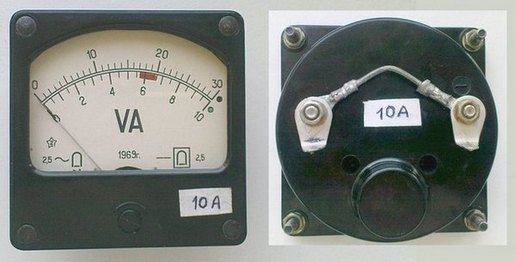

Ток, он и в Африке ток. Разрываете цепь в одной из точек, включаете в разрыв шунт и замеряете падение напряжения на нём>>>
На картинке шунт сопротивлением 0,01 Ом. Столь низкое сопротивление было выбрано для того, чтобы не сильно менять параметры цепи.

Мощность шунта можно легко рассчитать. В данном случае:
P = I2 * R = 1002 * 0,01 = 100 (Ватт)
Если предельная суммарная мощность резисторов шунта меньше, то их можно опустить в воду. При использовании резисторов типа ПЭВ, рассеиваемую мощность можно превысить в несколько раз по сравнению с паспортной и без воды.
Что касается сечения выводов резисторов или шины, которая их соединяет, то в принципе можно рассчитать их температуру, чтобы она, скажем, не превышала температуру резисторов шунта.
tk = I2 * R * T / (C * m) + tn
tk - конечная температура
I - сила тока, А
R - сопротивление, Ом
T - время нагрева, секунд (для меди R=0,017*L/S, для алюминия R=0,028*L/S), где L - длина, S - сечение)
С - удельная теплоемкость материала Дж/кг*градус, (меди 390 для алюминия 910)
tn - конечная температура
Но, если обратить внимание на то, что в числителе дроби присутствует значение сопротивления провода, а оно будет на порядки ниже, чем сопротивление самого резистора, то станет понятно, что нагрев провода будет ничтожен по сравнению с нагревом самого резистора. Иными словами, нужно думать о недопущении перегрева резисторов шунта, а не выводов резистора.

Изготовление шунта из резисторов, это самое простое решение, которое не требует особых навыков и знаний. Если есть хоть небольшой метрологический опыт, то шунт можно изготовить из стальной или нихромовой проволоки, например, из канцелярской скрепки (из одной или нескольких, если нет подходящего сечения). Именно так всегда и поступал, когда нужны были шунты для измерительных головок. Суть в том, что чем ниже сопротивление шунта, тем меньшая мощность на нём выделяется и тем, соответственно, меньшие габариты он имеет. Однако чем меньше сопротивление, тем сложнее откалибровать шунт, используя обычные любительские приборы.

Для всех измерений достаточно иметь обычный любительский мультиметр. Его нужно включить параллельно шунту в режиме измерения переменного напряжения. Зная сопротивление шунта и падение напряжения на шунте, можно рассчитать ток по закону Ома.
