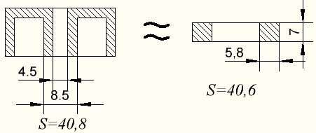

admin подскажи как рассчитать витки трансформатора для броневого сердечника.
У меня есть с внешним диаметром 21 мм.
Можно ли так приравнять к кольцу, чтобы затем воспользоваться программкой для расчета импульсных трансформаторов?

Можно, хуже не будет. Хотя, есть программы, да и формулы для расчёта трансформаторов на разных типах сердечников.
Я могу пояснить, почему я так легкомысленно отношусь к расчёту импульсных трансформаторов.
Во-первых, все расчёты основаны на опредёлённой индукции сердечника, которую обычно никто не измеряет. В то же время, она может очень сильно отличаться от той индукции, что обозначена на самом сердечнике и даже у сердечников из одной и той же партии. Например, известно, что при ударе индукция феррита снижается.
И, во-вторых, я когда-то сделал полный расчёт трансформатора для подобного блока питания и замерил индукцию феррита. Блок питания нормально заработал, но при подробном тестировании выяснилось, что для оптимальной работы преобразователя нужно всё равно увеличить количество витков.
Тут всё дело в том, что частота работы преобразователя точно неизвестна, да и она всё время меняется в зависимости от нагрузки. Поэтому, если иметь запас по количеству витков, то можно снизить ток потребления на ХХ, да и вообще немного снизить рабочую частоту под нагрузкой.
