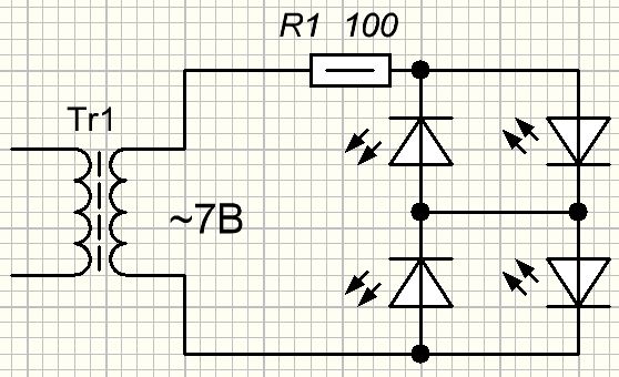

Встречно-параллельно это как на прикрепленном рисунке. В сети с частотой 50 Гц при такой схеме светодиоды заметно моргают, а в преобразователе этого не должно быть видно, но вот как они перенесут такую частоту я не знаю.
Резистор R1 должен ограничить пиковый ток.
Я знаю что готовые светодиодные лампочки существуют, но у меня остались светодиоды (диаметром около 10мм), которые покупались для использования в автомобиле.
Настольная лампа на компьютерном столе тоже есть (11 Вт), кстати в ней в ней я заменил громоздкий дроссель на балласт от энергосберегающей лампочки такой же мощности, но она слишком яркая для ночной работы.

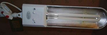

Попутный вопрос: Эта настольная лампа "туговато" запускается, иногда помогаю прикоснувшись рукой к её баллону. Лампочку не переделывал - она со стартером внутри. Для более легкого запуска нужно выбросить стартер? Или применить электронный балласт от более мощной лампочки (скажем 15 Вт)?

По поводу встречно-параллельности.
Нужно смотреть даташит на конкретные диоды. Некоторые диоды просто некорректно себя ведут на высоких частотах, например, могут просто пробиться. Но, попробовать можно. Как вариант, можно параллельно каждому диоду включить по конденсатору на 100pF. Это затянет фронты и защитит диоды от пробоя, если для них это актуально.

Спасибо за совет по поводу конденсаторов в 100пФ, сам бы не догадался.
А настольная лампа и была до переделки стартерная. В огромной вилке дроссель, а в лампочке (в её цоколе) встроен стартер (см.фото). Я заменил вилку на простую (т.е. выбросил дроссель) и вставил электронный балласт от энергосберегающей лампочки позади цоколя штатной лампочки (размер корпуса позволяет).

Вот только в цоколе штатной лампочки остался стартер (встроенный), она с ним зажигается как с обычным дросселем (сначала поморгает...).

Вот у меня и возник вопрос: мешает ли стартер электронному балласту?
Не хочется "раскурочивать" штатную лампочку, проще всунуть более мощный балласт (если это поможет).
 Заголовок сообщения: Re: Блок питания из сгоревшей лампы или ещё из чего-нибудь.
СообщениеДобавлено: 08 дек 2011, 23:05
Нет, не мешает, а напротив нужен для поджига. В электронном балласте ведь тоже есть элементы исполняющие роль стартера. Просто, обычные стартеры (как в вашей старой лампе), это электромеханические устройства, что и определяет их невысокую надёжность.
