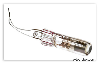

Здравствуйте, админ. Подскажите, пожалуйста, какую неоновую лампу надо взять в вашем первом примере схем. А то никак не могу найти эту МН-3. Чем они отличаются? Либо мне можно взять любую неонову лампу (нужных размеров)?

Здравствуйте ЛКСНДР!
Лучше используйте вместо неоновой лампы динистор на 30 Вольт, такой, как установлен в электронном балласте компактных люминесцентных ламп. Неоновые лампы давно не выпускают. Параметры их при длительном хранении ухудшаются и регулятор может работать нестабильно. Во всяком случае, некоторые самодельщики, повторившие конструкцию жаловались на это.
Регулятор должен хорошо работать на неоновых лампах ИНС-1. Мне эти лампы всегда казались самыми стабильными, не взирая на длительное хранение. Если попадётся, обратите внимание на цоколёвку. Эта лампа полярная, анод отмечен стрелкой.
