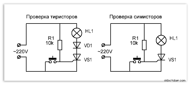

СообщениеДобавлено: 11 фев 2014, 19:32
Зарегистрирован: 11 фев 2014, 16:18
Проверил симисторы по схемке.Один сразу включает лампу(без замыкания кнопки), еще три-не включают даже с кнопкой( все новые из одной упаковки-БРАК?!!!)

sidromik
Ток управления для симистора при 100 ком возможно мал. Попробуйте заменить резистор 100 ком на 1 ком х 1 Вт и проверьте еще раз. (Только для проверки этот резистор я включал между анодом и упр. электродом). А тот который сразу лампу включает, скорее всего пробит.
Последний раз редактировалось d_b 11 фев 2014, 20:53, всего редактировалось 1 раз.
 Заголовок сообщения: Re: Собери простой регулятор мощности для паяльника за час.
СообщениеДобавлено: 11 фев 2014, 20:53
sidromik
При нажатии на кнопку, симистор должен запереться, а лампочка погаснуть. Если она не гаснет симистор либо пробит, либо его так называемое "напряжение пробоя" ниже амплитудного напряжения сети.
Если же при отжатой кнопку лампа не горит, то симистор оборван.
