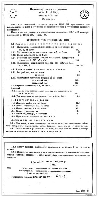

Здравствуйте ув.Админ.Собрал схему на симисторе КУ208Г и неонке.При включении лампа загорается и через 1-1,5 сек гаснет(неонка при этом светится).Все номиналы точно по схеме(неонка
Неонки пробовал разные, детали заведомо исправные-проверено несколько раз.

sidromik
Может быть дел в нагрузке, например, лампа нагревается и теряет контакт с патроном.
А что за неонки на картинке? Похоже по форме на ИНС-1, но явно, это не они.

Я думаю (не уверен) что неонка, но пробовал самые разные( и МН-3 тоже).Патрон проверил.
Паспорт на неоновую лампу ТНИ-1,5Д.jpg [ 210.34 Кб | Просмотров: 75887 ]

sidromik
А вот так вот проверяли симистор?
