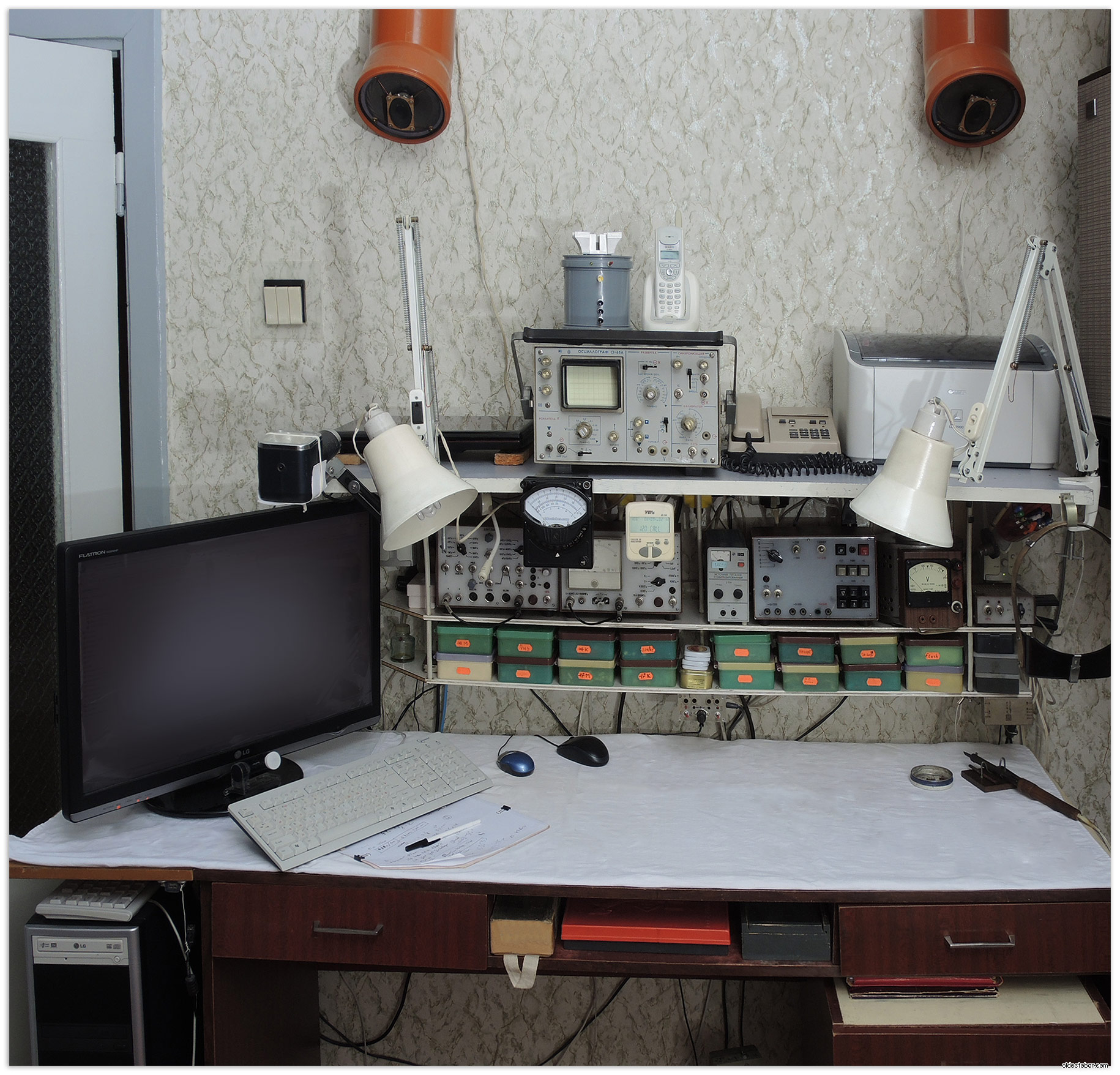

По заявке ZX_Spectrum-а, повторно выкладываю фотографию.
