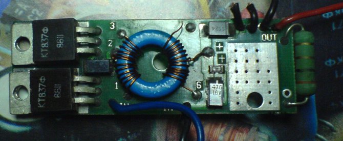

Теперь о схеме А.Чаплыгина. Это усовершенствованная схема генератора Ройера, в которой применена сильная обратная связь, в результате которой,переход в линейный режим отсутствует, а использование переходов Б-Э создает обратную связь по току, которая обеспечивает переключательный режим без выбросов (клыков) коллекторного тока. Мною использовалась схема А.Чаплыгина в охранной сигнализации на базе китайского радиозвонка. Питание от Ni-MH акк.1200 ма/ч, Uвых. - 12V. Здесь также проводились эксперименты с различными кольцами. Параметры трансформатора в устройстве: кольцо (опять таки голубое) К10х6х4, I -2x6 витков ПЭВТЛ 0,22, II - 2x65 витков ПЭВТЛ 0,13. А теперь самое интересное. Почти в одно и тоже время, преобразователь по схеме А.Чаплыгина, появляется в шахтных светодиодных светильниках, причем один к одному. Даже параметры трансформатора те же. Интересно: кто у кого? Ниже приводится фото преобразователя. Питание - 3 Ni-MH аккумулятора 1600 ма/ч. Обратите внимание на способ намотки трансформатора.

Нет, три акк. последовательно, т.е. питание 3,6V. Свинцовые были в 50-х годах, после были 3НКГН10 + лампа 3,75V 1+0.5A. Преобразователь на фото выдает 6V. Светодиод включен через стабилизатор тока на LM317 (на фото отсутствует). В светильнике также есть плата контроля заряда/разряда.

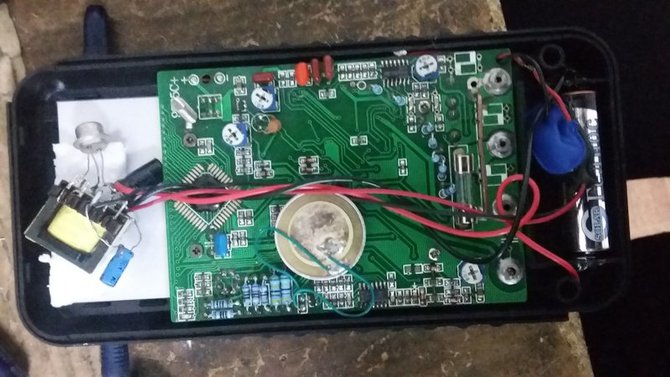

Задрала крона.
Посмотрел схему из шапки - "Преобразователь от NickF на одном транзисторе".
Взял готовый трансформатор от 12-вольтового ибп, транзистор МП20А (попался в хламе) и слепил за 20 минут вот это: :roll:
20161019_115504.jpg [ 82.72 Кб | Просмотров: 68338 ]
 Заголовок сообщения: Re: Повышающий DC-DC конвертор 1,5 в 9 Вольт. Часть 1.
СообщениеДобавлено: 20 окт 2016, 19:14
ну и... ?
СообщениеДобавлено: 21 окт 2016, 01:40
ну и... ?
Ну и - работает!
При измерении с пищалкой потребление ~ 40 мА, при остальных, примерно, 12 мА. Должно работать дольше, чем от кроны. У транса используются основные обмотки. Схема и описание в шапке. Какие ещё подробности нужно?
СообщениеДобавлено: 21 окт 2016, 10:24
напряжение конечно :)
СообщениеДобавлено: 21 окт 2016, 17:10
напряжение конечно
При свежей батарее, (1.48 В) - 10.5 Вольт. При 1.1 В - 7 В, других замеров пока не делал. Включается и выключается уверенно. Понт был в том, что применился готовый трансформатор (12-ти вольтовый), т.е., нет геморроя с намоткой.
