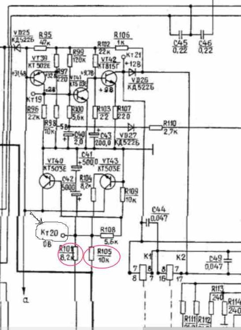

здравствуйте уважаемые форумчане!вообщем появился у меня одиссей у-010,радовался не радовался :) принёс домой врубил сильный хлапок в ас,потом играл,и то только левые каналы основного и дополнительного,раскрутил я его и сразу же были видны следы копания в нём,кнопка переключения АС 1 и АС 2 вообще обрезана,реле на АС 2 убрано,на АС 1 стоит полуживое РЭС 6 ,если я не ошибаюсь,со снятой крышкой и по моему нагло закорочеными кем то контактами на нём :( под платой А 5 вставлена платка защиты от радиотехники у-101,которая не работа способна ,вообщем уже 2-й день пытаюсь привести её в чувство но не получается,хлопок был из за неё там кондёр с43 поменял,из реле у меня есть РЭН 34 и 2-е штуки РЭС6,пробывал ставить и то и то,усилок молчит :( с одиссеем я раньше дело не имел .Вот и вопрос как поставить туда ,и как правильно подключить реле для защиты АС от напряжения?всё востановить до заводского варианта,тоже не акти...спасибо за помощь!

C40, VD27, R110 и переменка 8 вольт - цепочка задержки при включении. Пока конденсатор не заряжен, реле отключено, поскольку VT41 открыт. При зарядке C40 смещение для VT42 "уезжает" вниз, транзистор закрывается.
Для первоначальной проверки необходимо временно отключить R101, R105 (ну, или соединить точку КТ20 с земляным проводом), добиться включения реле после задержки. Затем (всё-таки отсоединив R101, R105), подавать на КТ20 небольшой потенциал, убедиться в отключении реле при достижении его некоторого значения.ну вот и разобрались...... :) т.е. помогли.. и C 40 можно же и на 50 в поставить 2 мкф?
