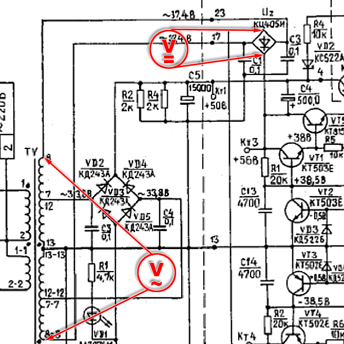

вообщем начел заново всё проверять,с трансформатора на диод идёт 76.8в переменки,после диода 100в постоянки(после выпремления)поменял диод на новый эффект тот же,я так понимаю что трансформатор приказал долго жить?

Я не знаю, что и где Вы измеряете. Если между выводами трансформатора 8 и 8-8 (по схеме из шапки), то там как раз и должно быть около 75 вольт переменного напряжения. После выпрямительного моста КЦ405И тогда должно быть:
75 * √² ≈ 106 (Вольт)
Связано это с тем, что после выпрямителя есть конденсатор, который «запоминает» амплитудное значение напряжения. Но, это на ХХ. Если есть небольшая нагрузка, то, как раз, может быть что-то около 100 Вольт.

VD2-VD-3-VD-4-VD-5,а если взять штейкера на плату запитки А5 --там +76 вольт,а должно быть +37 ,и в том числе на запитку платы А3,т.е штейкера хр1,хр2,хр3,тестер я правильно ставлю на постоянку,проверил его на кроне ,правильно показывает

мерил на том диоде после трансформатора который VD2.3.4.5
