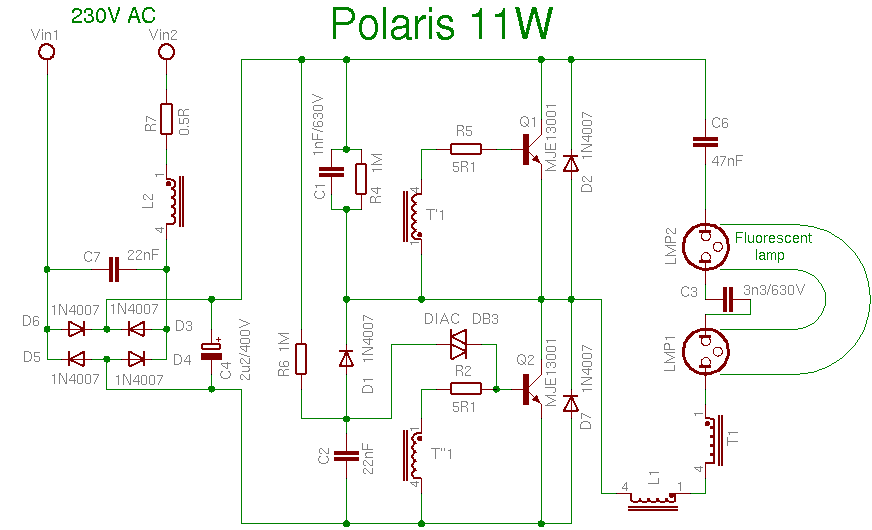

 Для переделки КЛЛ в импульсный блок питания предложена схема КЛЛ Vitoone 25 W.У меня имеются исправные "потроха" от клл Shick, где немнго отличается схема в месте подключения самой лампы, точной схемы клл Shick нет, вот похожая:  Вопрос, как подключить импульсный трансформатор в таком случае? Что исключить и заменить перемычкой?

mustafa писал(а): где немнго отличается схема в месте подключения самой лампы, точной схемы клл Shick нет, вот похожая: Для правильного подключения схемы понадобится всё равно разобраться с имеющейся. Две представленные вами схемы имеют только одно существенное отличие. В эмиттерах ключевых транзисторов нет резисторов ООС (R3 и R4 по верхней схеме). Нагрузку, в нашем случае, первичную обмотку импульсного трансформатора, нужно включить вместо люминесцентной лампы, между точками А и А'.

На схеме Polaris 11W эти точки будут на нижнем по схеме выводе конденсатора С6 и верхнем выводе обмотки трансформатора Т1, я правильно понял? то-есть просто удалить лампу и вместо неё подключить первичную обмотку трансформатора?

Как я уже говорил, импульсный трансформатор включается вместо лампы. Но, если вам потребуется получить мощность больше, чем указана на цоколе лампы, то, возможно, схему придётся слегка изменить.
Подключение импульсного трансформатора к Polaris 11W.png [ 17.72 Кб | Просмотров: 60589 ]
