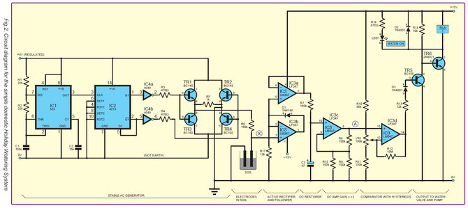

И вопросы по оригинальной схеме:
qqq.JPG [ 89.23 Кб | Просмотров: 42759 ]
1. Конденсатор С3 номинал 47 - по обозначению это пикофарады, но это электролит, значит 47 мкФ ? 2. На оригинальной схеме вывод 12 четвертого операционника "-", а на даташит и в диптрейсе "+" и где ошибка и надо ли выводы 12 13 менять местами? И третий вопрос: на оригинале TR5 TR6 эмитерами на "0" а у меня на схеме осталось старое подключение (как у предыдущей моей поливалки) - будут мои транзисторы Т5 Т6 работать с операционником как у меня на схеме?

1. 47мкФ, это времязадающая цепь.
2. У счетверённых ОУ, выходы обычно размещены по краям корпуса, а инвертирующие входы рядом с выходами. Но, вы обратили внимание, что у вас схемы (белая и жёлтая) отличаются в районе силовой части. Причём, обе некорректные. И в одной и в другой база TR5, при определённом уровне на выходе ОУ V3.4, может оказаться висящей в воздухе. Работать может и будет, но надёжность снизится на порядок. Вообще, оставлять базу или затвор в воздухе никогда не следует.

2.а. Так все таки, на желтой схеме, выводы 12, 13 перепутаны, или обозначение "+" "-" нанесено не верно?
2.б. Что сделать с базой TR5, чтоб увеличить надежность?

2.a. Знаки неверно, выводы верно. Похоже, вы не понимаете, как работает эта схема. IC3d и TR5 (в жёлтой схеме), это по сути два инвертора, которые в сумме дают повторитель. Разберитесь в работе схемы ещё на макете, чтобы потом не было разочарований.
Мне вообще не очень понятна причина выбранного алгоритма включения насоса. Но, я не огородник, и может быть так и нужно. А именно, меня смущает, что две разные функции - демпфирование показаний датчика и отсчёт времени работы насоса, выполняются одним и тем же узлом схемы. Поэтому, мы не можем установить каждый параметр индивидуально.
2.б. Между базой и эмиттером TR5 нужно подключить резистор на 100-200 кОм.
