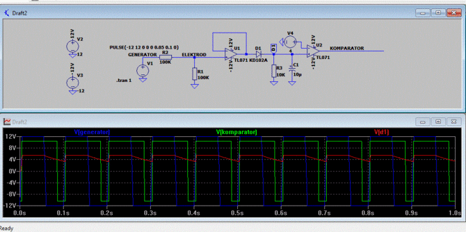

вот предлагаю вариант, на мой взгляд вполне работоспособная схема
преамбула:
1. я измерил сопротивление грунта в цветочном горшке, которому уже нужен(на мой взгляд) полив оно было в районе 10-15 ком
2. измерил сопротивление после полива(вода уже не впитывалась) оно было около 1.6-2 ком.
3. сопротивление пересохшего грунта было очень велико
4. было принято решение, что больше 20 ком делать выходное сопротивление генератора нет ни какого смысла.
исходя из этого (при 20ком на выходе генератора) были примерно выбраны режимы опорных напряжений для компараторов
все вполне адекватно настраивается, разумеется для другого грунта результаты будут другими, но не думаю, что они будут отличаться более чем на 20-30% и вполне должно все настроиться, в крайнем случае опорные напряжения можно легко изменить.
Draft1.rar [4.42 Кб]
генер+повт+компаратор.jpg [ 124.78 Кб | Просмотров: 46988 ]
 Заголовок сообщения: Re: Помогите модернизировать датчик влажности. Часть 2.
СообщениеДобавлено: 03 сен 2017, 14:12
заменил архив, тот не открывался почему то
привожу осциллограммы при разных сопротивлениях "грунта"
т.А - зеленая
т.В - красная (разные емкости по каналам, чтобы не сливались осциллограммы)
т.С - синяя
т.D - голубая (голубая и синяя совпадают)
сухой грунт
сухо.jpg [ 147.66 Кб | Просмотров: 46982 ]
грунт в начале полива
полив1.jpg [ 149.99 Кб | Просмотров: 46982 ]
грунт перед концом полива
полив2.jpg [ 138.52 Кб | Просмотров: 46982 ]
окончание полива
мокро.jpg [ 144.65 Кб | Просмотров: 46982 ]
