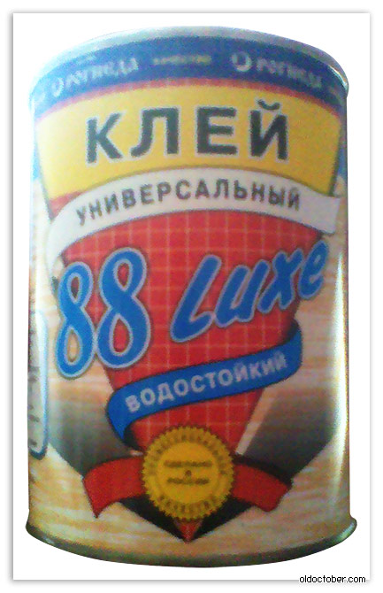

  • Respect Dj рекомендует "Клей 88 Luxe" от компании "Рогнеда" расположенной в г. Москва, на ул. Электродная.
    Внешний вид банки >>>
