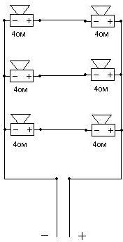

Тогда если переделать схему, про которую я спрашивал раньше по такой, то она будет надёжнее?
schema3.JPG [ 14.79 Кб | Просмотров: 64154 ]

W03L
Если предположить, что мощность УНЧ 600 Ватт на 4-рёх Омах, и если в пересечении проводники соединены (на схеме, в таких случаях, ставят точки в местах пересечений), то да, эта схема самая хорошая для случая обрыва одного из динамиков. Тогда ничего закорачивать не нужно, а при замыкании внутри динамика или хрипе, можно просто отключить проблемную головку. Даже если в каждой группе отключить по одному динамику, то тоже ничего смертельного не произойдёт.
Посудите сами, когда все динамики целые, то сопротивление колонки 5,3 Ома, а если в каждой группе оборвётся по одному динамику, то сопротивление АС возрастёт до 8 Ом, что снизит выделяемую мощность.
Но, это всё валидно для УНЧ 600 Ватт х4 Ома. Если УНЧ 600 Ватт х8 Ом, то для надёжной продолжительной работы нужно мощность динамиков раза в два увеличить.
