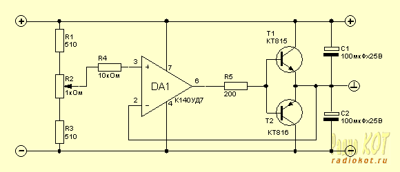

Всем привет!
Надеюсь, никто не будет оспаривать частую необходимость двухполярного питания? А также частую невозможность получить его стандартными средствами, типа трансформатора с выводом от середины обмотки? Делитель из резисторов? Да, можно, только вот в этом случае никто не гарантирует вам симметричности напряжений в плечах, а соответственно и симметричности выходного сигнала, если речь идет об усилителе с двухполярным питанием. Так что смотрим на схему и вникаем.
Схема преобразователя
Максимальное входное напряжение для этой схемы составляет 30 вольт. Таким образом, на выходе, мы получаем +/-15 вольт.
Ток нагрузки - 1А.
Принцип действия преобразователя похож на работу компенсационного стабилизатора напряжения. Микросхема DA1 сравнивает образцовое напряжение, подаваемое на неинвертирующий вход с резистивного делителя R1-R3 с напряжением, поступающим на инвертирующий вход с выхода устройства. В соответствии с этим корректируется выходной сигнал, регулирующий отпирание/запирание выходных транзисторов. Максимальное напряжение ограничено только напряжением питания операционного усилителя. А выходной ток - установленными выходными транзисторами. Такая вот полезная штука.
Взято с http://www.radiokot.ru/
