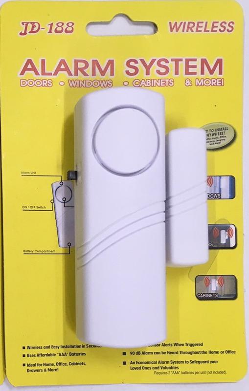

Теперь ищу способ простого крепления магнита, маленького, и датчика, большого на обшитую дверь и на стальной косяк. В самих датчиках мест крепления не предусмотрено, только засохшая со временем липучка, а сориентировать их надо довольно точно. Кроме сверления корпуса пока ничего не придумал... может есть другие варианты...?
Чтобы опять не занимать фотомонтажом, это типа такого
https://izi.ua/p-11753718-dvernaya-i-ok ... arm-jd-188

Я бы прикрутил мелкими винтиками по краям каждой из этих коробочек под две небольшие алюминиевые пластинки, в каждой из которых было бы по две дырочки. Потом через оставшиеся дырочки прикрутил бы коробочки к косяку и двери. Планки позволили бы в некоторых пределах двигать коробочки в одной плоскости, а прокладки или изгиб пластинок - в другой. При монтаже приборов сигнализации обычно липучки не исползают - слишком ненадёжно.
Да, у меня тоже только одна идея на шурупах крепить...
В стали придётся резьбу нарезать наверное. Сначала убедитесь, что срабатывает по месту. Стальное окружение может нарушить работу геркона.

засохшая со временем липучка,... может есть другие варианты...?
Просто свежий двухсторонний скотч, поверх старого. Саморезы, винты, гвозди хороши если нельзя использовать скотч.

Так и есть, мало того, что там косяк кривой, ровно не закрепишь, но и уже закрепленный магнит на слух датчик не щелкает, железо рядом.
Самое простое это на деревянную полку антресоли закрепить датчик, правда выключатель получается под крепежом, но и магнит тогда надо крепить на мягкой обшивке двери, может быть кронштейны через обшивку пропустить...
Хотя, как Kocтик советовал :), тоже можно, а через мягкую обшивку для надёжности пропустить пластиковые стяжки, просто проколов дыры под них. Только сейчас придумал, короче подумаю еще...Все равно еще телефон надо опять приводить в порядок...если вообще получится. Не знаю где сейчас взять 47к смд резисторы...
