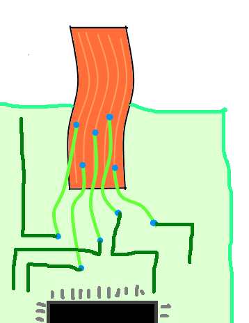

Дорогой Павел я лично, немножко отклонюсь од темы... я делал мутацию паяльника обычного 25ти ваттного, путем наматывания медного провода , тонкого сечения, таким образом я мог паять мелкие детали, в тот раз когда это делалось , я паял шлейф от приставки SONY PS ONE ,шкурил ленту, и лудил паяльником медные провода на шлейфе ступенчато,дабы контакты не пересекались, ибо в домашних условиях паять Нечто ,было сложно, к тому же нужно было еще сорудить стенд-глазелку для лупы(линзы увеличительной) Синими точками отмечены места пайки , для изоляции, а изолировал я каждый провод после спаивания его с шлейфом , использовал мамин лак для ногтей. P.S. Шлейфом , называю ту пленку проводков од каретки CD - привода к MAINBOARD приставки., треснуло в месте соединения гнезда мэйнбоарда.такое часто случалось... приставка работала, правда конструкцию пришлось малость переделать, а то при перемещении головки лазера, двигалось "все это нечто".
Комментарий к файлу: Вот примерно так для разнообразия , чтобы было понятно всем...

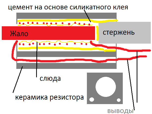

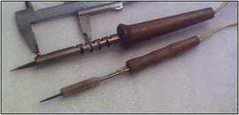

в древние времена, столкнувшись с мелкими деталями, сделал 2 паяльничка на 12 вольт, мотал спиралью от электроплитки, первый на фото меньший, сделан с резистора (не обязательно советского) от старого немецкого телевизора, он имел интересный профиль керамики, что и натолкнуло на такую конструкцию, за держало служит штанга от старого флопика (головка по ней бегала), ручку выточил на наждаке с орехового дерева, жало - провод 1.5 мм. жало изолировал тонким слоем слюды и намотал виток к витку отоженную спираль, все это вместе с держалом вцементировал в корпус резистора. на вывводы одета керамика от советских резисторов МЛТ 0.125 Цемент: силикатный клей (жидкое стекло), кварцевая пыль, сахар. мощность его 10 ватт.

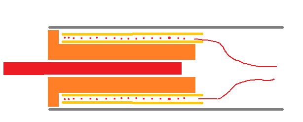

второй, что покрупнее, содрал с чейто конструкции, основа его трубка с нержавейки, с отверстиями для охлаждения и втулочка с бронзы, понятно с картинки, жало вместе с втулкой через отверстие в трубке крепится винтиком (на рисунке не показано). Мощность его 25 ваттт, жало 3мм в диаметре. Ручка так-же с ореха, точил вместе с втулкой у токаря.

старый рецепт: 100 частей кварцевого песка растерого в пудру. вместо кварцевой пудры хорошо работает асбест как наполнитель, правда прочность намного меньше; с асбестом делал пробки для кварцевых трубок нагревателя. 20 частей силикатного клея (по потребности можно изменять соотношения); 0.5-2 части сахарной пудры (можно не добавлять, особенно в высоковольных цепях, нужен для меньшей крохкости застывшего состава); и забыл совсем, 4 части 20% раствора едкого натра. Здесь я немного изменил рецепт, ставил 2 части сухой смеси едкого натра с литием (с него разводят электролит для щелочных аккумуляторов), то что было под руками, если увеличить количество щелочи, быстрей схватывается.
сушить до удаления влаги до 60 грС, затем можно прокалить до 200 и более, если осталась влага вспенится и выгонит всю щелочь наружу

Зарегистрирован: 24 апр 2013, 11:43 Сообщения: 16 Откуда: Одесса
не химик я , но скорее всего реакция происходит со щелочью, для эксперимента увеличивал количество сахара, боялся что пробьет напряжением, когда работал с 220в, все нормально даже цвета небыло карамели  все таки обошелся тогда без сахара, а при 12 вольтах в паяльнике все ОК, жало и спираль, а они оба контактируют с цементом, имеют между собой сопротивление более 3 Мом
