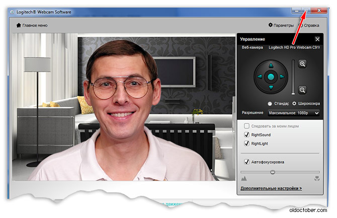

map1998 писал(а):
Поставленная вместе с камерой logitech с 270 программка logitech webcam software не развертывает изображение на весь экран, максимум получается четверть, а то и меньше .
А на эту кнопочку нажимать пробовали? Может откроется… Тогда можно будет получить желаемое разрешение за счёт изменения разрешения монитора в видеокарте.
Кнопка На весь экран программы Logitech Webcam Software.jpg [ 64.77 Кб | Просмотров: 26639 ]
Нет, ну я ж не до такой степени уж ...))) Конечно пробовал - кнопочка эта не активна увы..почему-то. А у вас она работает, я так понимаю? интересно .. в чем дело?..
