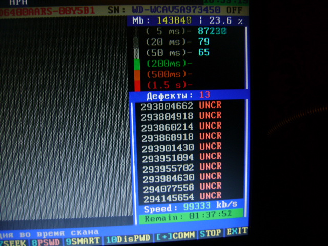

в данный момент оба жестких просканировались викторией,и хочу сказать что на Зеленом харде их было обнаружено до 13(ошибок\бэдов) , Теперь о хранении данных, ничего не храню,все что должно остаться сохраненным, пишиться на диск.по этому я за их безопасность или пропажу, не опасаюсь,(чтобы не было ,как вы сказали Это уроком.)
Комментарий к файлу: WD 640gb green

все,что меня волнует, это возможно ли дальше полноценно пользоваться винтом(когда то еще при виндовсе 98) после такого краха,(емкость хардов тогда была куда меньше) винт переставал нормально работать и сбоил чаще ,примерно раза три в месяц.Разумееться, все решают случаи, и ADMIN ничего не может сказать точно.
Еще вопрос, если место с битыми секторами - использовать под не размечиную область , будет ли это нормально?(при разделении винта на 2 части например.и между ними это место).
:unknown: Диск с:\ ,битое место, Диск D:\ <<< примерно так

Я не считаю, что нужно выбрасывать винт, у которого несколько десятков битых блоков. В нашем же случае их считанные единицы. Я даже позавидовал.
Современные винты имеют мёртвые блоки уже при производстве, просто их ремапят ещё на заводе. Объём этих блоков мизерный, поэтому волноваться не стоит. Но, если эти блоки появляются каждый день с завидной регулярностью, то это, конечно, плохой знак. Можно такой диск отдать под трекер для закачки фильмов (не софта).
