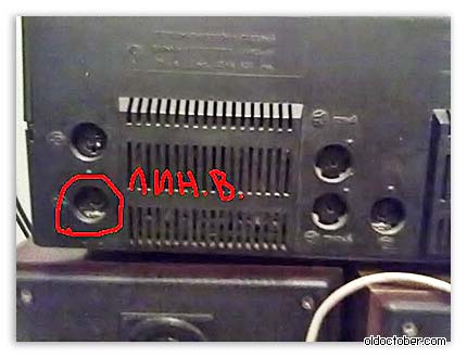

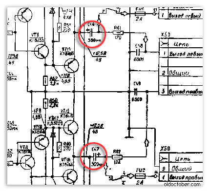

Сразу извинясь может уже было, но я здесь новенький может наведете на "путь истинный"... :oops:
Захотелось улучшить свою акустику...
Что я имею: ПК и старый советский магнитофон Вильма м212с...
Вильма М 212С -1.jpg [ 20.36 Кб | Просмотров: 26170 ]
Вильма М 212С -2.jpg [ 20.33 Кб | Просмотров: 26170 ]
Так вот подскажите, мне надо только сделать шнур - переходник под линейный вход, отмеченный на втором рис., и в звуковую на 3,5 мини... Или есть еще какие нюансы??? :)

Да, этого достаточно.
Магнитофон, при этом, возможно придётся включить в режим «Контроль записи» или «Запись» и поставить на «Паузу». В разных магнитофонах прослушивание линейного входа организовано по-разному, например, этот режим может называться сквозной канал, хотя это и не корректно.
Как это было устроено в Вильме, уже не помню. Посмотрите в инструкции по эксплуатации или определите опытным путём.
Режим «Запись» не включится, если в магнитофон не вставить кассету с целым язычком «Защита от записи». На кассете два таких язычка со стороны противоположной окошку с магнитной лентой.

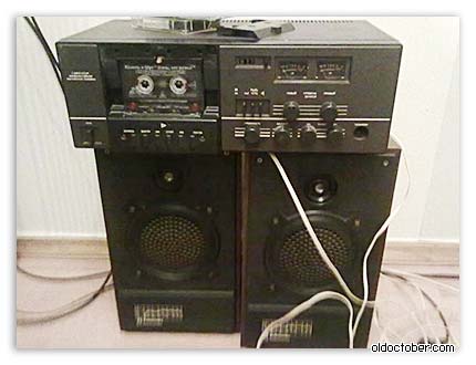

admin, игрет... запись включать не надо!!!
вот только постоянно гул какой-то с калонок идет непонятный "уууууууууу" :) из-за чего это, подскажите???
 Заголовок сообщения: Re: Подключение советского магнитофона Вильма м212с к ПК
СообщениеДобавлено: 09 апр 2012, 19:42
Kozerog
Если "у-у-у" низкочастотный, то, возможно, это фон переменного тока. Бывает, когда теряют ёмкость конденсаторы в каком-нибудь из фильтров.

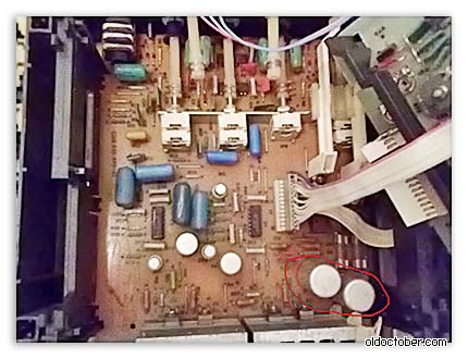

по всей видимости это будут эти, которые стоят сразу перед разъемами на колонки (отметил красным)?? или так не скажешь, которые скорее всего??

Нет, Вы выделили разделительные конденсаторы. Они не допускают попадания постоянного тока в динамики.
Питание, обычно, проверяют так. Смотрят эпюры на выводах выпрямителей и стабилизаторов и определяют допустимый уровень пульсаций. Если нет осциллографа, то можно замерить напряжение и проверить конденсаторы. Но, лучше, всё-таки, использовать осциллограф, даже такой примитивный.
Но, если у Вас нет опыта, то Вы можете только усложнить последующий ремонт. В большинстве случаев, после демонтажа и установки радиодеталей неквалифицированным пользователем, изделие вообще перестаёт работать.
Что касается конденсаторов, то если фонит в каком-нибудь одном канале, например, левом, то нужно проверить конденсатор С3 в блоке А4 и С4 в блоке А6, если в правом, то, соответственно, С5 в блоке А4 и С45 в блоке А6.
Если фон в обоих каналах, то нужно проверять конденсаторы в стабилизаторах напряжения С15, С20, С21, С28 в блоке А2 и конденсаторы, фильтрующие напряжение виртуальных нолей операционных усилителей: С31, С32 в блоке А6.
Но, это только одна из причин возникновения фона. Например, если кроме фона Вы слышите искажения области ВЧ, то можно предположить, что усилитель, предварительный или оконечный, возбуждается.
