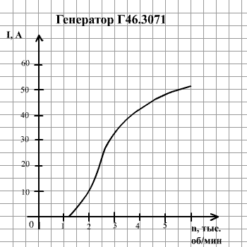

Я думаю что играет. В ситуации когда ветер слаб, генератор с внешним возбуждением будет расходовать аккумулятор совершенно бесполезно (пытаясь поднять выходное напряжение).
А вот по поводу редуктора или хотя бы пары шкивов и ремня ...
Я тут припомнил что в том же тракторе на колен вале стоит шкив большего размера чем на генераторе (как минимум в два раза). А это значит что бы отдать полную мощность генератор должен вращаться с оборотами около 5000 об/мин. Или придется мирится с неполной отдачей мощности.
Во вложение график по тому генератору, фото которого я выкладывал чуть выше в 700 Вт исполнении (бывают и 1кВт).
