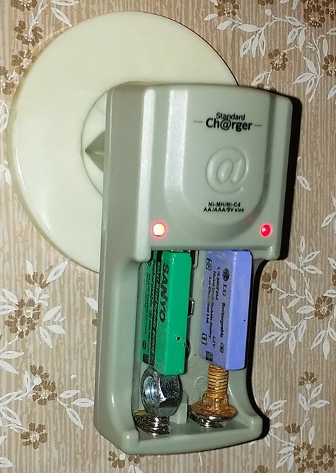

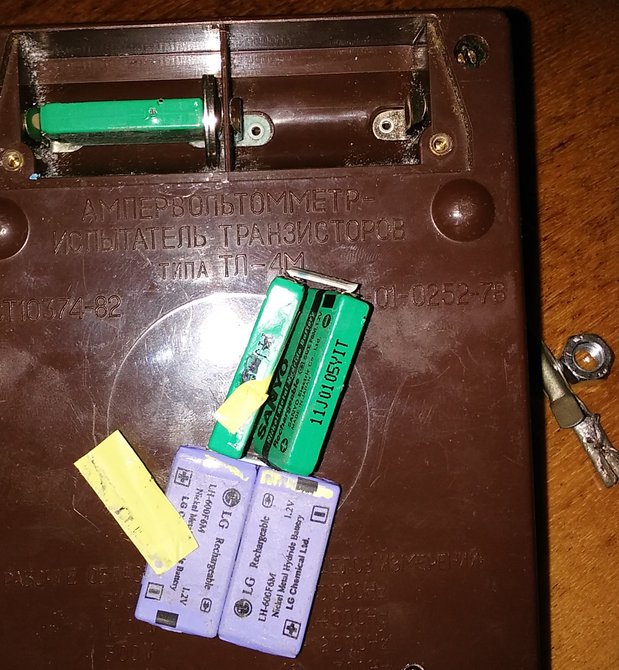

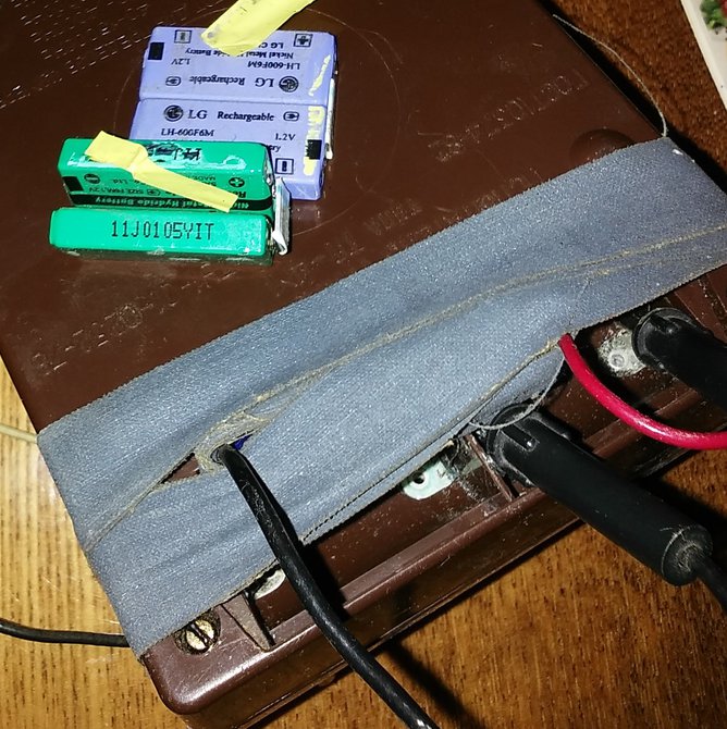

СообщениеДобавлено: 06 апр 2016, 01:00
Элегантное решение, не так ли :)? Более эстетично :), и полностью разборно и ничего не сломано. Сбоку ролики тряпичной изоленты не дают акку хода, которой я раньше снаружи батарейку крепил, хотя монетные (лучше дисков для подбора толщины и не придумаешь :)) проставки итак довольно сильно фиксят. Тоже не сразу догадался, что лучше использовать для питания, в прошлый раз на старой квартире надо было срочно проводку прозвонить, а другого тестера там не было... :)
На помойке старые акку от старых мобил, это были от Моторолы. Их нельзя выбрасывать, поэтому их сдают для утилизации, попробуйте поспрашивать плоские старые батарейки, но не литий, там должны такие же элементы. Они ток мобилы уже не тянут, но для тестера годятся...
Сделал ещё фото, но они больше мега, по моему тут итак всё понятно написано. Хорошо что админ больше полмега разрешил, а то у меня на телефоне минимум получился 600к с лишним, и то снял на последок, удалось сразу с телефона загрузить, а на телефоне ресайзить та ещё морока... :)
Так вот основная мысль такая: позволяет ли схема тестера осуществлять зарядку непосредственно через его измерительные контакты, пусть даже минимальным током, или с небольшой переделкой режимов поворотника (хотя не хотелось бы)... ?
От одной батарейки (на фото) работает 3 нижних диапазона, только мегаомы добавляются со второй батарейкой, так что вторая, может быть, не очень то и нужна (но я поставил второй синий акку), а пятый диапазон уже требует внешнего источника, как написано на крышке отсека... У меня два таких тестера, один на старой квартире, другой на новой, второй также сделаю, батарейки (на фото) ещё остались, каждый мобильник их имел по три и работал от 4.5 до менее 3 В... :)
