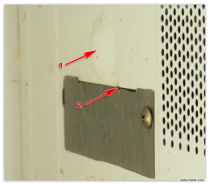

Разобрал сегодня СВЧ печь, найденную возле мусоросборника. Хотел из неё мини электросварку сварганить. У СВЧ печей очень мощные и в то же время миниатюрные силовые трансформаторы. Но, трансформатор оказался плохоразборным - пластины сварены. Я в трудные времена и такие разбирал, но у этого ещё и каркаса не оказалось. Да и мощность по шильдику всего 950 Ватт.
Ну, дума, раз так, может печку починю. Проверил питание, проходные конденсаторы - всё целое. Но, при включении магнетрона, начинает прошивать, как электросварка в районе медной мочалки, что расположена вокруг излучателя.
Стал исследовать СВЧ часть печки. На защитной слюде оказалось небольшое прогоревшее пятнышко (поз.2), размером примерно 5х5мм. Зачистил скальпелем. На магнетроне был сломан один двух из винтов, крепящих переднюю (со стороны излучателя) крышку магнетрона. Не сказал бы, что это вызывало большой перекос передней крышки, но на всякий случай удали обломок, нарезал резьбу и собрал, как было задумано.
После этого печь заработала без стрельбы. По прямому назначению, печь использовать её уже нельзя, так как в комплекте не было стеклянной тарелки и фторопластовых роликов, поддерживающих тарелку.
Интересно было бы снять магнетрон с волноводом для каких-нибудь опытов с СВЧ излучением. Но, частью волновода является духовка, в которой, как раз над самым излучателем, в металле выдавлена полусфера диаметром около 35мм (поз.1).
Если врезать волновод вместе с частью духовки, то печь пропадёт, а если отделить воздуховод от духовки, то вряд ли я смогу выдавить такую полусфера.
