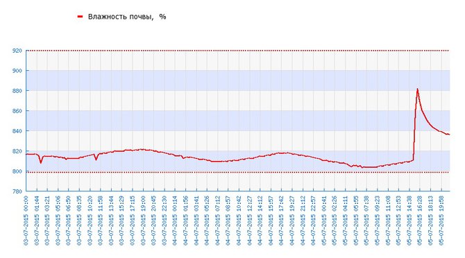

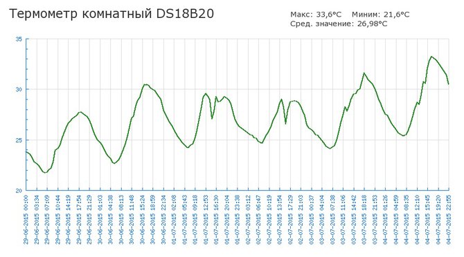

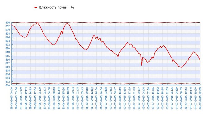

Вот получившийся график. Он получился довольно странный. Значение влажности почвы хорошо зависит от температуры окружающего воздуха. Или делать поправку относительно температуры или что скорее всего мерять как нибудь по другому) На графике строится значение ацп от 0 до 1024 по методу как я писал ранее. Чем выше значение тем влажнее почва. Слушаю критику, но лучше советы)

SYREMO А как вы смогли изменить температуру вазона, не меняя остальных переменных?
Сама почва является живыми организмом (грибы, бактерии и т.д.), живущим в симбиозе с растениями. Лучше привяжите замер к закату, как это сделал я. У растений, бактерий и прочих грибов свой цикл, связанный с солнцем и луной. Не факт, что дело только в температуре. Хотя, и температура должна влиять на жизнедеятельность живых организмов и состояния влаги в почве, особенно её верхнего слоя.

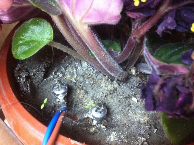

Покажите фото датчика и вазона, чтобы можно было понять, соотношение размеров. Если датчик не проходит на всю глубину горшка, то значения замеров будут сильно зависеть от состояния верхнего слоя почвы, что не есть гуд.

Я температуру почвы не замерял. Датчик температуры находился рядом. Замерялся как раз верхний слой до глубины 4 см. Он меня и интересует. У меня единственный вопрос на любую критику: хорошо как стОит попробовать?

Что именно обосновать? Мне нужно знать влажность верхнего слоя почвы. Кому нибудь другому нужно знать влажность на глубине, вот он его немного закопает. Горшок небольшой. Когда покупал цветок, мне сказали поливать его раз в пять дней. Более менее цикл знаем. В почву вставлены болты из нержавейки к ним через клемы медные провода.

SYREMO писал(а): Что именно обосновать? Вы жалуетесь, что на показания омметра влияет температура, но хотите производить замер именно в верхнем слое почвы. Видели как устроен традиционный гигрометр... Он как раз так и устроен, как ваша система - горшок с датчиком в верхнем слое. Опустите датчик как можно глубже. Электроды лучше использовать гладкие, чтобы они имели хороший контакт с почвой. Помните про гипс...

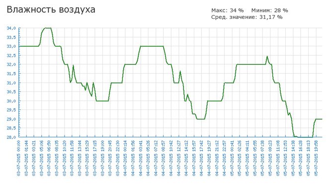

Тогда почему зависимость от влажности обратная? Чем выше влажность воздуха тем сухее почва.

На графике видно как я сегодня полил цветок.
