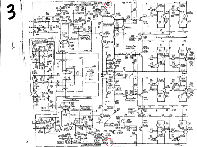

Добрый день ! может кто знает ? У меня горят резисторы 150ом или предохранители. Усилитель одиссей 021
я что-то не могу разобраться............
ремонт.gif [ 253.68 Кб | Просмотров: 37464 ]

Причины этих двух явлений разные. Резисторы R41, R42 горят, скорее всего из-за того, что пробиты транзисторы VT9, VT10 и VT11, VT12 соответственно, а предохранители из-за пробоя в выходным каскаде УНЧ. Однако замена транзисторов может не устранить неисправность, из-за которой всё началось.

транзисторы VT9, VT10 и VT11, VT12 я выпаивал и проверял рабочие, и диоды тоже. я так понимаю остался выходной каскад.
Спасибо и на этом буду, тогда выпаивать дальше )))))

Если у вас нет опыта ремонта подобной техники, то выпаивание всех деталей подряд может привести ПП в негодность.
1. Вам нужно сначала отключить выходные каскады, а потом проверить питание. Параллельное включение транзисторов значительно снижает надёжность усилителя.
Если VT9, VT10 выжили, это хорошо. Тогда есть вероятность, что УНЧ заработает без выходного каскада. Проверенные транзисторы выходного каскада можно подключать по паре на пониженную нагрузку. Не мешает подобрать эти транзистору по коэффициенту усиления хотя бы грубо.
