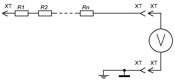

Фёдор
Мне казалось, что Вам объяснил, почему использование стабилитрона снизит точность показаний.
Приведённые Вами схемы вряд ли могут пригодиться для измерения высокого напряжения в домашних условиях… и вообще где либо. :) Я называю подобные рисунки «умозрительными». Человек что-то себе представил в своей голове, и решил нарисовать. Но, ведь любая схема требует расчётов, а в некоторых случаях и испытаний. Ну, и мне неизвестны бытовые источники высокого напряжения, которые могли бы генерировать столь большие токи, чтобы при помощи подобной измерительной цепи можно было получить вменяемые результаты измерений.
Что касается «американского» и «немецкого»… Не забываем народную мудрость, которая гласит, что «бумага всё стерпит». :)
Киловольтметр 1.png [ 28 Кб | Просмотров: 62501 ]
Но, вернёмся к нашим баранам.
Если предположить, что провод поз.2 подключен к измеряемой цепи, то через резистор поз.1 потечёт ток:
25000(В) : 20000000(Ом) = 0,00125(А)
Что будет соответствовать выделяемой мощности:
25000(В) * 0,00125(А) = 31,25(Ватт)
Вы можете себе представить головку делителя, которая должна рассеивать мощность более 30 Ватт? Наверное, нет.
Но, ведь и блок питания нужен нехилый, чтобы при подключении такой огромной нагрузки, его напряжение не изменилось. Наверное, если Вы работаете в какой-нибудь лаборатории высоковольтных испытаний, то там найдётся такой источник. Но, тогда там и киловольтметр найдётся.
Что касается второй схемы, то на ней вообще не указан номинал резистора поз.3, так что, обсуждать тут нечего.
Киловольтметр 2.png [ 5.73 Кб | Просмотров: 62501 ]

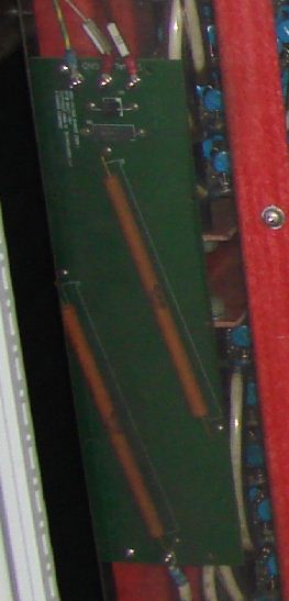

Зарегистрирован: 26 окт 2011, 15:43
Дело в том, что эти схемы из существующего источника питания магнетрона мощностью 100 кВт
