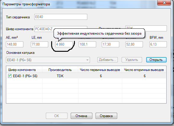

Добрый день. Хочу сделать импульсный блок питания на схеме TNY268 скачал программу установил, она всё рассчитала, но у меня нет нужного сердечника который есть в программе. Но есть валом с старых энерго сберегаемых ламп. Пытаюсь добавить свой сердечник там указал нужные параметры все кроме одного AL (nH Эффективная индуктивность сердечника без зазора) как его рассчитать? У кого был опыт работы с данной микросхемой подскажите.

bens писал(а): Берешь плату БП от старого ДВД-плеера, там как раз TNY268 или её ближайшие модификации с отличныи трансом и всей обвязкой в комплекте. Выходит куча напряжений от 3,3 до +-12 и 24В. Меняешь все электролиты на новые, добавляешь на выхода всё, что тебе надо и пользуешься на здоровье, вещь будет мощная (до 20 ватт), удобная, компактная и весьма трудноубиваемая. Задача немного стоит другая. Стоит как рассчитать нужный параметр.

mannaz Если требуется узнать индукцию монитопровода, то можно построить двухтактный полумостовой генератор и, понижая его частоту, по току потребления вычислить индукцию. Обмотка мотается произвольная, а грубо подогнать начальный ток можно с помощью напряжения питания. Естественно, что сердечник не должен иметь зазора. Амперметр, естественно, нужно включать в цепь постоянного тока, так как будет сложно интерпретировать его показания в импульсной цепи.
Рассчитать индукцию можно по формуле:
(0,25 * 104 * U) / (f * S * w) = B, где:
U - прямоугольное напряжение на обмотке (Вольт), f - частота генератора (Гц), S - сечение магнитопровода (см2), w - количество витков, B - индукция (Тл).
Хотя, расчёт можно произвести и в вашей программке, подставляя туда данные и вычисляя количество витков, пока оно не совпадёт с тем количеством, которое Вы получите экспериментальным путём.

admin писал(а): mannaz Хотя, расчёт можно произвести и в вашей программке, подставляя туда данные и вычисляя количество витков, пока оно не совпадёт с тем количеством, которое Вы получите экспериментальным путём. Большое спасибо, а если есть чем замерить индукцию? то как то можно проще обойтись? Так чтоб мне расчёты произвести в Pi Expert нужно поставить индуктивность, проста ферритов валом с энерго сберегаек к то муже они шире почти в 3 раза. Вот и хочу на них помотать. Я так понимаю взять проста любую программу для расчёта импульсного трансформатора (Двух кантактного) и взять одинаковый ферит там и там подставлять нужные параметры чтоб получить нужное количество витков? Уже от этих параметров плясать дальше?
