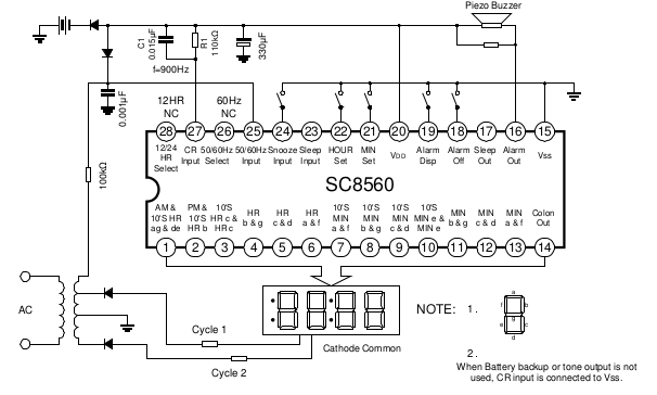

Резервное питание там на кроне, т.е. 9 Вольт. Микросхема в часах использована SC8560.
SC8560.PNG [ 41.19 Кб | Просмотров: 77177 ]
 Заголовок сообщения: Re: Повышающий DC-DC конвертор 1,5 в 9 Вольт. Часть 1.
СообщениеДобавлено: 06 авг 2013, 00:20
Evtomax
Всё равно неясно. Как осуществляется подзарядка этой аккумуляторной банки? Добавили ещё стабилизатор напряжения что ли?
