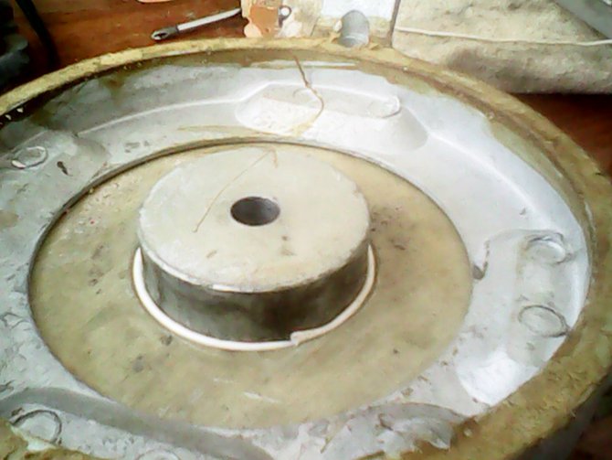

Центруем диффузор :
В зазор как раз подошла фотоплёнка флюорографическая.
IMG_20130424_225930.jpg [ 294.88 Кб | Просмотров: 56705 ]
Примеряем , чтоб диф держался и не сползал на каркас.
Вынимаем диф и мажем БФ ом 88(момент) подвес и центрирующую шайбу и места под них на каркасе.
Оставляем на час ( хоть два)
IMG_20130424_230220.jpg [ 350.85 Кб | Просмотров: 56705 ]
Выставляем подсохший диф на керн. Акуратно!
И потихоньку опускаем в зазор.
Когда подвес коснётся каркаса, в трёх местах прижимаем его ( если что , то можно ещё его оторвать).и так же, в трёх -четырёх местах прижимаем шайбу.
IMG_20130424_230226.jpg [ 310.19 Кб | Просмотров: 56705 ]
Убедившись , что всё ровно, радостно вздыхаем! И прижимаем покругу. Можно прогреть феном, если жена его не спрятала. Вынимаем плёнки.НЕ ШУРШИТ!!!
Ура! главное сделано!
