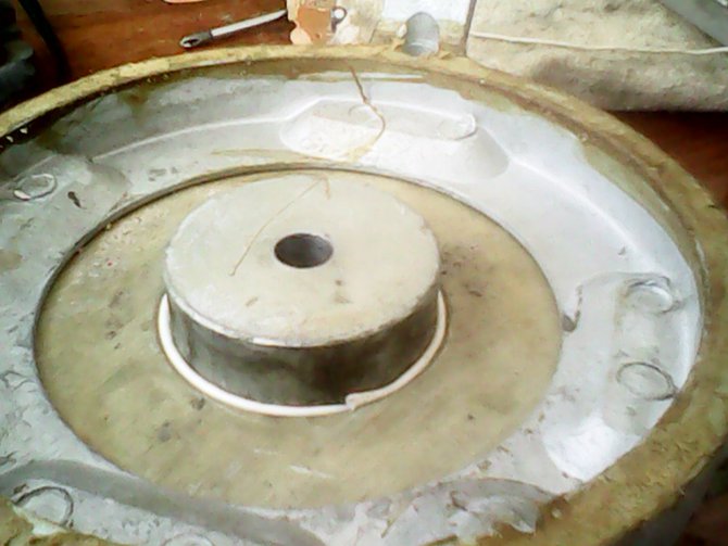

Просверлить керн очень трудоёмкое занятие. Главное-НЕ ПЕРЕГРЕТЬ МАГНИТ. И не поймать стружек в зазор. Вложение:
IMG_20130421_091253.jpg [ 314.6 Кб | Просмотров: 56897 ]
Сверлил в два захода. Диаметр 12мм. Вложение:
IMG_20130421_091907.jpg [ 276.99 Кб | Просмотров: 56897 ]
И 19 мм. Магнит обмотан изолентой, легче стружку отдирать. Использовал строительную замазку для удаления мелких стружек. Пластилин -хуже. Вложение:
IMG_20130424_225824.jpg [ 364.59 Кб | Просмотров: 56897 ]

Центруем диффузор : В зазор как раз подошла фотоплёнка флюорографическая. Вложение:
IMG_20130424_225930.jpg [ 294.88 Кб | Просмотров: 56895 ]
Примеряем , чтоб диф держался и не сползал на каркас. Вынимаем диф и мажем БФ ом 88(момент) подвес и центрирующую шайбу и места под них на каркасе. Оставляем на час ( хоть два) Вложение:
IMG_20130424_230220.jpg [ 350.85 Кб | Просмотров: 56895 ]
Выставляем подсохший диф на керн. Акуратно! И потихоньку опускаем в зазор. Когда подвес коснётся каркаса, в трёх местах прижимаем его ( если что , то можно ещё его оторвать).и так же, в трёх -четырёх местах прижимаем шайбу. Вложение:
IMG_20130424_230226.jpg [ 310.19 Кб | Просмотров: 56895 ]
Убедившись , что всё ровно, радостно вздыхаем! И прижимаем покругу. Можно прогреть феном, если жена его не спрятала. Вынимаем плёнки.НЕ ШУРШИТ!!! Ура! главное сделано!
