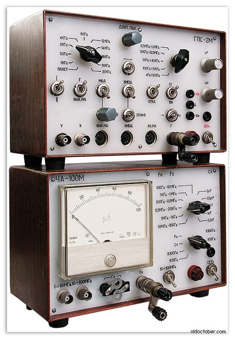

Вот парочка приборов, которые были изготовлены для ремонта и настройки аудиотехники.
Вверху довольно сложный прибор для своего времени и думаю, что аналогов у него не было. Вернее, что-то похожее существовало венгерского производства, но до моего ему было слишком далеко.
Левый верхний переключатель прибора позволяет выбрать частоту синусоидального сигнала или собрать все перечисленные частоты в пакет. Синусоида настоящая, каждый генератор на мосте Вина. Пакеты могут синтезироваться постоянно и их длительность можно менять, чтобы вписать в сетку осциллографа.
Эти пакеты было очень удобно использовать при настройке магнитофонов со сквозным каналом и они были просто незаменимы при настройке тракта запись/воспроизведения магнитофонов не имеющих сквозного канала.
Первая частота в пакете равна 1кГц, что позволяло чётко засинхронизировать развёртку осциллографа при настройке любой аппаратуры.
На картинке осциллограмма пакета частот.
ГПС-2М-package.png [ 1.96 Кб | Просмотров: 49336 ]
С правой стороны органы управления другим генератором, работающем в диапазоне 4Гц… 2МГц. Инфранизкие частоты предназначены для настройки громкоговорителей, а высокие для настройки радиоприёмников. Также, для радиоприёмников есть возможность промодулировать сигнал одного генератора сигналом другого или пакетами сигналов. Ну, а так как по сути, это почти передатчик, то я добавил функцию подключения внешнего сигнала. Это позволяло использовать переносной радиоприёмник для беспроводной трансляции стационарного магнитофона. :)
Прибор можно подключить ко входу и выходу стерео аппаратуры стандартными разъёмами. Коаксиальные гнёзда подключаются к осциллографу, причём к обоим входам, что позволяет юстировать положение головки магнитофона по фигурам Лиссажу.
Второй прибор попроще. Это аналоговый частотомер, кварцевый генератор и измеритель ёмкости конденсаторов. Конечно, основное назначение измерение частоты, а дополнительные возможности, так сказать, сопутствующие.
Почему аналоговый?
Цифровой частотомер при ремонте аудиотехники крайне неудобен. Например, измерить скорость движения магнитной ленты по цифровому частотомеру практически невозможно из-за детонации.

Да Вы батенька золотые руки и им-же подобная голова!
Сказать что приборы замечательные ни чего не сказать. Приборы просто восхитительные! Такие возможности!
Ко всему прочему как я понял Вы ещё и Аудиофил. Снимаю шляпу. Браво. :Bravo:
Сегодняшняя молодёжь задёрганая форматом Мр-3 вряд-ли сможет оценить всю прелесть этих приборов
так необходимых при создании техники высококачественного воспроизведения.
Да и качественного звука почти не осталось Всё убил Мр-3.
