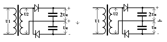

Наткнулся вот на такую схему двуполярного напряжения, с двумя мостами и искусственной средней точкой, от одной вторичной обмотки. Но толи данная схема не стабильна, а посему и не популярна, толи я не там смотрю! А хотелось бы узнать о ней побольше! Вобщем, помогите, форумчане! Будьте добры к моему интересу!
tmp4901-1.jpg [ 23.83 Кб | Просмотров: 31246 ]

Лично я таких схем не видал. :D
Как по мне всегда проще вторичку быстренько перемотать, или домотать ещё одну обмотку. А схемка эта, она если и будет работать, то току большого вы не получите.

Как минимум, C1 и C2 должны быть неполярными.

Нарисуйте мостики с диодами, так наверное КЗ случается через диоды моста и конденсатор... Можно ли коротить транс диодом через кондёр вам решать :)...

Можно ли коротить транс диодом через кондёр ...
можно :) это же однополупериодный выпрямитель!

Действительно, на кондере будет постоянное напряжение и ток через него не пойдет... :)
А тут вроде как переменное подразумевалось, вот и Iurii на это намекает... но если постоянное, то полярный конденсатор вполне оправдан... :) Надо в симуляторе нарисовать, посмотреть, что будет... :)
С1 и С2 включены последовательно встречно, так что там и так получается неполярный конденсатор, только их еще необходимо шунтировать диодами(если делать неполярный из 2 полярных), а здесь они уже зашунтированы 2 диодами последовательно (из разных мостов).
так что обратное напряжение на каждом кондере не будет превышать 2 вольт.
но нагрузочная способность "-" конечно будет значительно ниже "+".
это одна из разновидностей умножителя напряжения
Да, вы правы... :)
А я с вами не согласен, ведь в "конденсаторном мосте" участвуют оба конденсатора всегда, а не один конденсатор на одну полуволну, иначе бы не было связи цепи нагрузки с источником тока трансформатором (нагрузка же на диагонали моста).
снимается :)
На счет нагрузочной способности минуса, да, это первое что приходит в голову, поскольку он работает через два последовательных конденсатора...
