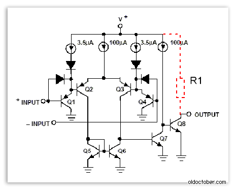

mannaz
Компаратор, это по сути операционный усилитель с большим коэффициентом усиления. Только у конкретного LM339 вместо симметричного выхода устроен несимметричный. Инвертирующий вход (-) аналогичен неинвертирующему (+), с тем лишь отличием, что когда на входе (-) уровень выше, чем на (+), то транзистор на выходе (Q8) отпирается. Когда уровень выше на входе (+), чем на входе (-), то транзистор Q8 запирается. Если между выходом и плюсом питания подключить резистор R1, то можно будет получить плюс на выходе, вместо "ничего", то есть вместо обрыва цепи.

mannaz писал(а):
мне например не сильно понятно как работает lm339, не могу понять чем отличаеться инвертируемый от не инвертируемой
Ну так почитайте что-нибудь популярное (не даташит, а сначала учебник) про операционный усилитель - компаратор это почти тоже самое. В кратце - это усилитель с очень высоким коэффициентом усиления. Усиливает он разницу напряжения между инвертирующим входом и неинвертирующим. Если на неинверт. входе напряжение будет больше ("плюсее"), чем на инвертирующем, то на выходе будет + и наоборот. Модель Вам тут не поможет - книжки понятнее. А потом, почитав, уже можно попробовать смоделировать что-нибудь совсем простое. Например, на вход "+" ОУ подать синусоидальный сигнал, на вход "-" - некоторое опорное напряжение в середине этой синусоиды и посмотреть, что будет на выходе. Потом - добавить обратную связь с выхода на инв. вход, на неинв. вход и т.п. Это будет полезнее и быстрее приведет к пониманию "что есть что и как оно фурычит".
З.Ы, не увидел, что Админ уже ответил. Думаю, все равно полезно будет.

mannaz
Компаратор сравнивает величины напряжений на своих входах. При однополярном питании, естественно, оба напряжения будут иметь положительный потенциал. Предположим, что на входе "+" 3 Вольта, а на входе "-" 2 Вольта. Тогда на выходе будет высокий уровень, так как вход "+" неинвертирующий. Если же напряжение на входе "-" начнёт расти и в какой-то момент превысит напряжение на "+" (станет 3,1 Вольта), то на выходе компаратора появится низкий уровень, так как вход "-" инвертирующий.
Таблица истинности
Если «+» > «-» на выходе ↑
Если «-» > «+» на выходе ↓
Где:
«+» – неинвертирующий вход
«-» – инвертирующий вход

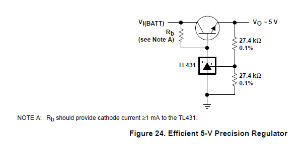

Тут мне давали схему на TL431
на сколько она эффективна? Я так понимаю ели использывать pnp или npn то схема будет как lm317 по КПД, опять же нагрев транзистора , а если использовать MOSFET то эффективность будет больше? Сильно будет отличаться от импульсного стабилизатора
? проста был эксперимент с LM317 при 580 mA грелся жутко, а если брать 1500 mA то печка страшная, то радиатор будет больше всего блока питания

mannaz писал(а):
Тут мне давали схему на TL431 на сколько она эффективна? Я так понимаю ели использывать pnp или npn то схема будет как lm317 по КПД, опять же нагрев транзистора , а если использовать MOSFET то эффективность будет больше? Сильно будет отличаться от импульсного стабилизатора
Схема на TL431 - это линейный стабилизатор. То есть, лишнее напряжение источника тупо падает на регулирующем элементе и переводится им в тепло. На РЭ будет выделяться мощность P=(Uвх-Uвых) * I. Для ее снижения нужно выбрать Uвх как можно ближе к Uвых., но так, чтобы при макс. токе потребления и мин. напряжении питания (сети) на РЭ что-то оставалось (типа 1В на биполярном и 0.5В на полевом транзисторе).
Схема на МС34064 - импульсный понижающий DC-DC (step-down ШИМ преобразователь). Его КПД зависит от многих факторов - от качества управления ключём (фронты), качества самого ключа и диода, правильности выбора дросселя по величине и току насыщения, величин и соотношения Uвх-Uвых. Типичное значение КПД - 80%. Сложность работы схемы и ее настройки несопоставимо выше, чем линейного стабилизатора.
В Вашем случае - когда Вы сами можете выбрать входное напряжение стабилизатора, питание от сети, а не автономное, есть возможность поставить РЭ на радиатор, ИМХО, игра абсолютно не стоит свеч. Особенно, если Вы слабо разбираетесь в электронике. Дальше - думайте сами, решайте сами...

mannaz
Разница между линейным стабилизатором и импульсном в том, что линейный работает как управляемый балластный резистор. То есть, вся разница между входным и выходным напряжениями прикладывается к управляющему элементу. Рассеиваемую мощность можно рассчитать, если умножить эту разницу на протекающий ток.
В импульсном стабилизаторе управляющий элемент работает в ключевом режиме. То есть, он либо закрыт, тогда на нём ничего не рассеивается, либо открыт, тогда на нём рассеивается мощность равная произведению падения напряжения на P-N переходе и протекающего тока. Правда, ещё выделяется мощность во время процесса переключения, который протекает не мгновенно. Но, в любом случае, выделения тепла может быть на порядок ниже.
Когда входное и выходное напряжение отличаются не сильно, то разница в КПД стабилизаторов разного типа не столь очевидно. Если же, скажем, вы подадите на линейный стабилизатор 30 Вольт, а снимите 10 Вольт при токе 1 Ампер, то на управляющем элементе выделится 20 Ватт тепловой энергии. Вот тут импульсный стабилизатор окажется незаменимым, так как он сможет обеспечить снижения тепловыделения на порядок. При автономном питании, линейные стабилизаторы и вовсе не используются.
