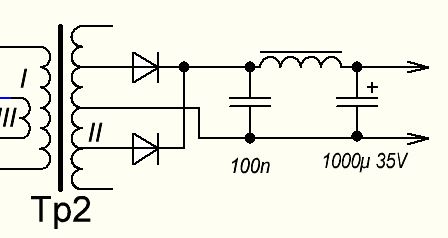

Ответа не дождался, собрал, решил пробовать.
Пока такие результаты:
1) на ОС по току (без ОС по напряжению) - на х.х. транзисторы холодные, под нагрузкой греются.
2) Две ОС (по току и по напряжению, см.схему), та что по напряжению через конденсатор 0,22 - на х.х. транзисторы постепенно нагреваются (минут 40 - 50 до 60гр.)
БП с двумя ОС.JPG [ 59.95 Кб | Просмотров: 26916 ]
3) Две ОС, в ОС по напряжению резистор 10 ом - транзисторы холодные, резистор греется.
4) Две ОС, в ОС по напряжению резистор 20 Ом - транзисторы холодные, резистор остановился на температуре 46 градусов (это без нагрузки)
5) Две ОС, в ОС по напряжению резистор 20 Ом - транзисторы холодные, резистор остановился на температуре 36 37 градусов (под нагрузкой).
Нагрузкой во всех опытах была лампочка 24В 21 Вт, т.к. диодная сборка подключена к 12В обмоткам трансформатора (со средней точкой) и на выходе имею 28В на х.х. и 27В под этой нагрузкой.
P.s. С подключенной нагрузкой БП не запускается.
P.s P.s. Пробовал грузить лампочкой 12В 50Вт, через мост на отводы 5 и 12В обмотки - на х.х. 15В под нагрузкой 14В, транзисторы холодные, резистор ОС - не греется.

Как вы себе представляете работу двух первичных на один трансформатор... Процесс опрокидывается, когда сердечник трансформатора обратной связи входит в насыщение. Вы можете хоть 10 первичных обмоток к нему подключить, от этого ничего существенно не изменится. Либо последовательно, либо на выходной сердечник мотайте. Третьего не дано.

Я так понял, что Павел добился чего хотел в опыте 5 :), только под нагрузкой у него бп не запускается. Не беда, можно поставить реле коммутации нагрузки на выход: появилась напруга на выходе, реле включилось :).
Фазы тока и напряжения могут здесь не совпадать, поэтому первичка превращается во вторичку, причём токовая обмотка берет на себя всю мощность под нагрузкой, поэтому является главенствующей. А токи у него, судя по нагреву резистора в цепи "ОС по напряжению" текут немаленькие :).
