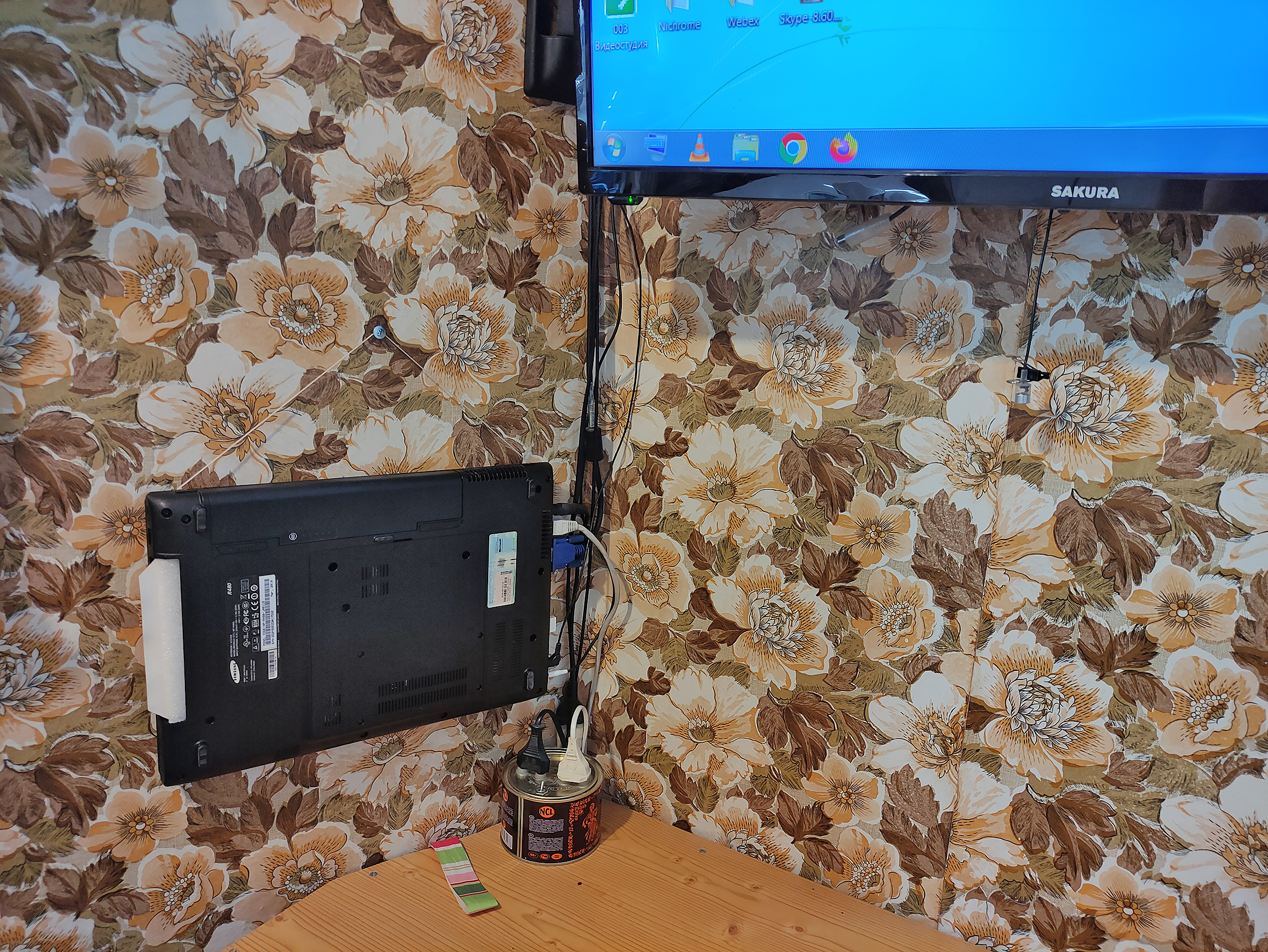

Что-то зачастили гости ко мне. А у меня ноутбук, который работает ТВ боксом для телевизора на кухне, лежит на хорошо укреплённой полке, которую можно использовать в качества резервного местf для одного из сидящих за столом людей. Когда делал сегодня завтрак, мне пришла в голову, на мой взгляд, оригинальная идея о том, как можно подвесить ноутбук на стенку. А именно, между корпусом и крышкой вставляется кольцо, изготовленное из какого-нубдь тонкого но прочного капронового шнурка. Это кольцо и вешается на гвоздик (дюбель), который нужно предварительно закрепить на стене.
