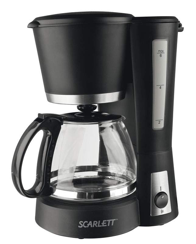

Странно, что вы не знали о такой кофеварке раньше, они были почти также популярны, как электрочайник, сразу видно в конторах не работали :)
нет, кофе там не тот, даже в нашей он гораздо лучше, кроме того, прикиньте объём необходимого кофе, она рассчитана с разу на 5-10 порций, с мелкими порциями она вообще плохо работает......

Нет, тут совсем другая - Gevalia. Явного резервуара для воды нет. Воду нужно заливать у узкую щель, что крайне неудобно. Хотя, общая концепция похожая. А кофе... Возможно и хуже, так как относительная скорость истекания всё же повыше будет.
Но, в любом случае, я пока своей доволен. К тому же, на блошином рынке купил запасную - почти новую. Даже запасной фирменный кофейник у меня есть. :)

По моему она такая же, только по дизайну слегка усовершенствована. Как мне кажется у них основная проблема, что слишком долго кипяток идёт до порошка, успевает слишком остыть (ниже 90 С), кофе доваривается уже в банке, кроме того, там нет никакого давления, всё происходит самотёком через порошок, что тоже не улучшает вкус, ну и объём воды должен быть приличным, чтобы пройти через фильтр и кофе...
