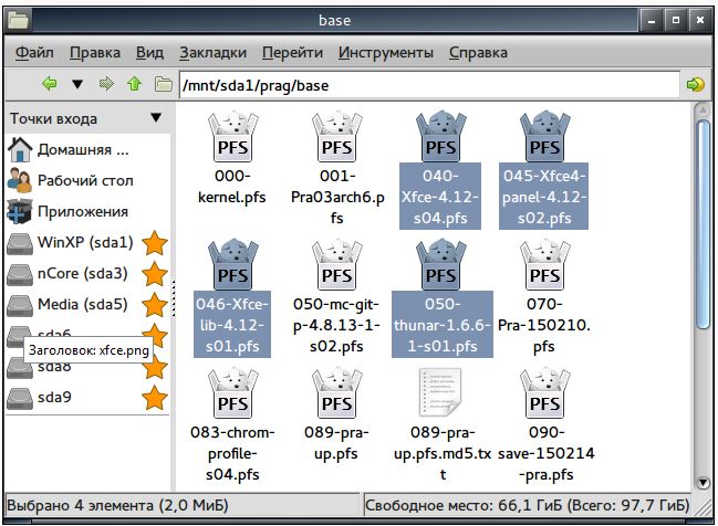

СообщениеДобавлено: 08 апр 2015, 00:52
"Открыть с помощью" не работает, но нашел как переопределить программу по умолчанию для файла:
Правой кнопкой мыши по файлу --> Свойства, на вкладке "Основные" есть "Открыть с помощью..."
 Заголовок сообщения: Re: Puppy Linux
СообщениеДобавлено: 08 апр 2015, 13:53
Извини, что сразу не ответил, внуком занимался. :)
У меня в Xfce, Thunar-е вот так правой кнопкой по текстовому файлу:
pic-20150408.png [ 113.76 Кб | Просмотров: 46464 ]
Попробуй заменить обозначенные файлы на аналогичные из pra15-03game, (ты же её скачал?). :wink:
