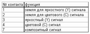

admin Здравствуйте. У меня есть несколько вопросов. 1) Вследствии снятия паяльником с канифолью большого кол-ва олова с задних контактов штекера, которое образовалось там от небрежности, на контактах осталось много канифоли, которая соединяет значимые контакты. Она проводит ток? 2) На разъёме s-video 7pin, как я выяснил из давних опытом с тыканьем булавок, для земли отведено два крайних в верхнем ряду контакта. Нету разницы какой из них использовать?
И лудить ли конец провода 75ом, который будет соединяться с rca? Для земли там есть гибкие железные скобы, для центральной жилы - шуруп.

Зарегистрирован: 13 июл 2009, 18:52 Сообщения: 7140
HeavensЭто сделано для уменьшения проникновения сигнала яркости в сигнал цветности и наоборот. Если выводите видео сигнал через отдельные экранированные кабеля, то можете подключить каждую землю к соответствующему экрану. Вообще-то современные видеокарты имеют и цифровой выход HDMI. Правда кабель такой обычно не выдают и его нужно покупать отдельно. Говорят, что он довольно дорогой. Но, зато воткнул и порядок.
