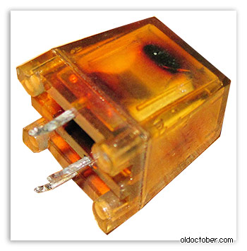

Есть данный аппарат, ему лет 6. Отработал достаточно много. Года два назад на экране вверху появилась горизонтальная полоса сантиметров 5-10 шириной, но она как бы полупрозрачная, особо не мешала просмотру. Так и работал еще год. Потом в один день начал выключаться сам через некоторое время работы, и время этой работы все сокращалось как-то. Теперь при включении пару сек работает и выключается.
Полез, вытянул плату, увидел на плате потемневшее пятно от нагрева под терморезистором СТ15-3 и сам этот (позистор?) хоть и в полупрозрачном корпусе, но внутри потемневшие контакты. Ну, совсем не здоровый на вид. Выпаял. По схеме глянул пару деталей, что рядом - выпаял два пленочных конденсатора (один по характеристикам должен быть 470 нФ, тестером показывало что-то около 207; второй - с 100 нФ осталось около 7 нФ). Проверил их на тестере и на измерителе ёмкости - одинаково показали. И так еще с десяток деталей выпаял-проверил, наибольшие электролиты также на всяк случай. Да и по отзывам почитал, что в Рубинах часто от перегрева летит позистор этот. С этого начну :)

Посмотрел я где бы купить тот позистор СТ15-3, а купить то и негде. Возможно ли ему какую-то разумную замену сделать?

 Заголовок сообщения: Re: Ремонт телевизора Rubin 55FS10T
СообщениеДобавлено: 23 мар 2013, 16:56
Что касается остального, так приводите обозначения элементов и схему, по которой Вы ориентируетесь. Схемы могут отличаться, в зависимости от номера шасси.
Тогда будет меньше текста и больше пользы.
СТ15-3 терморезистор можете временно удалить. Без него телевизор должен работать. Этот терморезистор управляет системой размагничивания маски кинескопа. То есть, его работа может отразиться только на чистоте цвета. В будущем, конечно, его нужно установить, так как при перемещении телевизора или какими-нибудь манипуляциями с магнитами в комнате, маска может снова намагнититься.

Родной позистор возможно заменить таким? http://www.remcomplekt.ru/cat_info.php?idi=58708&idn=13
Эти еще хоть как-то возможно найти в продаже.
СообщениеДобавлено: 26 мар 2013, 17:27
John Smith
Если будет слишком сильно греться, подключите среднюю точку через балластный резистор 470 Ом, 2 Ватта.
