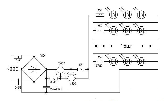

Объясните пожалуйста кто нибудь принцип действия данного стабилизатора. И как его рассчитать на требуемый ток?
lampa_svet_stab.jpg [ 42.15 Кб | Просмотров: 24822 ]

R1 - датчик тока. Когда ток через R1 увеличивается, на нём соответственно увеличивается падение напряжения. Это приводит к отпиранию VT2. Отпираясь, VT2 "подтягивает" базу VT1 к корпусу. Так как падение напряжения на переходе коллектор-эмиттер VT2 будет ниже, чем падение напряжения на переходе база-эмиттер VT1 плюс падение напряжения на R2, то потенциал на базе VT1 может стать ниже, чем на эмиттере VT1 плюс падение на R2. Тогда транзистор VT1 может начать запираться. Таким образом, величина сопротивления R2 определяет величину тока, протекающего через цепочку светодиодов:
J = UR/R = 0,6/10 = 0,06 (Ампер)

А почему для тока 60 мА выбрали такой мощный транзистор?
И как посчитали сопротивление R1?

1. Мощность транзистора VT1 определяется рассеиваемой мощностью, которая в свою очередь зависит от падения напряжения на транзисторе и протекающего через него тока. Чтобы посчитать этот параметр, нужно из напряжения сети вычесть сумму падений напряжений на светодиодах, с учётом максимально-возможного напряжения сети. Ну и не стоит забывать о том, что рассеиваемая мощность транзистора без радиатора не так уж велика (должна быть указана в даташите). Если предположить на вскидку, что в самом пиковом случае на транзисторе упадёт 30 Вольт, то получим:
PVT1 = U*J = 30*0,06 = 1,8 (Ватт)
Если рассеиваемая максимальная рассеиваемая мощность без радиатора (при температуре, скажем, 60оС) 2 Ватта, то мы уложимся в параметр.
2. R1 должен обеспечить величину тока, достаточную для полного отпирания транзистора VT1 при расчётном токе, с запасом конечно (я выбрал двукратный). Считается через коэффициент усиления транзистора, включённого по схеме с общим эмиттером. Иногда этот параметр обозначают h21.
Предположим, что на коллекторе VT1 30 Вольт, максимальный ток 0,06 Ампера, а h21=50. Тогда сопротивление R1 с двукратным запасом будет равно:
R1 = (U/(J/h21))/2 = (30/(0,06/50))/2 = 12,5(кОм)
