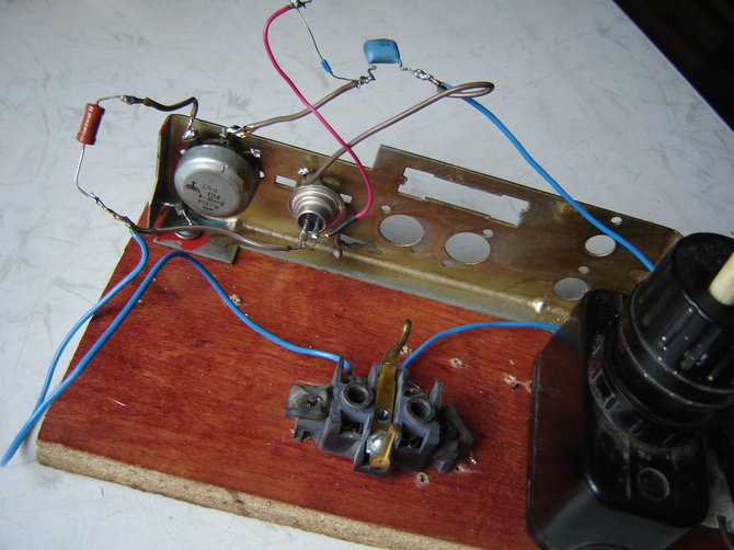

здравствуйте.
пытаюсь делать регулятор , тот что попроще , только вместо неонки динистор.
детали:
ку208г, db3
c1=100n (0.1mkF)
R1=220k
R2=510
R3 пока не ставил
нагрузка - лампочка 40Вт
ситуация:
при этих номиналах в самом-самом начале регулировки свет ~70% потом резкий скачок на 100% до конца
изменение R2 = 510->2k->2,7k->5,1k без разницы (это наверное нормально, т.к. он гасящий. если я правильно понял)
изменение R1 = 220k->470k - постоянно 100%
изменение C1 0,1->68n - постоянно 70% (появилось сильное мерцание - заметно боковым зрением) -> 33n - то же самое , только еще добавился звук вроде жужжания от симистора
пробовал на трех симисторах и двух динисторах - все то же.
отсоединял управление (случайно) - светит как светил (хотя я бы сказал, что раз управления нет, то симистор вроде бы открываться и не должен)
делал на макете, вроде все правильно, трудно в трех деталях заблудиться.
подскажите плз, как посчитать номиналы.
заранее спасибо

d2048
Выложите фотографию того, что вы собрали.
Как правильно снимать и выкладывать фотки>>>
Симистор проверяли?

симистор пока не проверял, их у меня 3шт.новые , правда 89года рождения - все работали (не работали) одинаково. подумал - маловероятно, чтобы все 3 накрылись.

d2048
1. Вы перепутали анод с катодом, видимо. На схеме конденсатор должен идти к катоду, а у вас идёт к аноду. Анод, это там где гайка. Запомнить можно так. Анод рассеивает мощность, поэтому он массивнее. Стрелка на условных обозначениях диодов и тиристоров направлена от анода к катоду. Симисторы - приборы симметричные, но управление осуществляется тоже относительно катода.
2. Оденьте на потенциометр изолирующую ручку, чтобы обеспечить защиту от поражения электрическим током при регулировке. У вас анод резистора и потенциометр прикручены от одной и той же железяке.
спасибо, это да. :oops: буду знать теперь.
после работы над ошибками и смены номиналов на исходные, как сказано в канонической схеме
т.е.
R1 – 220k
R2 – 1k (у меня 1,2к)
R3 – 300E
C1 – 0,1mk
регулировка есть, плавная , но только от 115В до 220В (мерял в розетке).
