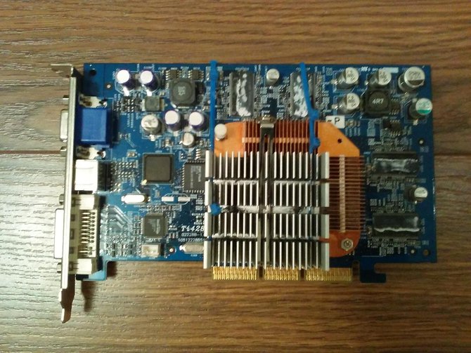

Занимался модернизацией рс, к этому подвигла неправильная перемычка, когда я сбрасывал разгон цпу. Пришлось вытащить рс, ну и решил новую видяху воткнуть, раз уж вытащил комп из под стола :).
Это видяха нвидия гефорс 4 ти4280 (4200) давно мне отдана была, и даже работала на ТВ года три назад, потом что-то случилось и графика там перестала работать, не было времени разбираться, к тому же она уже модифицировалась по части охлаждения (не мной :)), на памяти были приклеены самопальные радиаторы, которые отвалились, ну я ещё один пластиковый крепеж главного охладителя сломал, когда пытался разобрать, заменил винтом, проверил, не помогло и отложил, когда время будет. Сейчас прилепил доп. охладитель, поскольку она довольно сильно грелась, а вентилятор с неё давно был снят, работала и без него.
Так вот, тут линукс появился, и интересно стало, как графика под линуксом у неё. Скажу сразу и хорг, и хвеса заработали на ней, графика красиво, но прироста по видео не получил...
Тут я кинулся обратно на хр, там получается так, если драйвер стандартный вга, то в любой резолюции работает, но видеовывод тормозит даже в браузере, а если ставишь родной нвидия, то загрузить можно только в вга 640х480, если поменять хоть разрешение, хоть цвет, сразу синий экран... после этого даже в вин2000 попытался драйвер поставить, сразу получил мусор на экране.
Вот теперь думаю, что в ней могло такое случиться, и как линукс с ней работает, видимо, как то без ускорителя, но лучше чем в виндосе вга... она бы мне хорошо так ускорила рс по части видео... :)
Диагноз - полуубитый чип (перегрев -основная причина вылета таких адаптеров) - не лечится. :cry: В нём гробится графический ускоритель (основной содержатель транзисторов), без драйвера родного работает (потому, как - отключён). В линуксе по умолчанию не используется драйвер производителя (ставится отдельно), но лучше проработан VGA драйвер, поэтому - лучше работает. :oops:

Ну, я тоже так сразу подумал, но надежда умирает последней, поэтому и лепил охлаждение, но конечно глупо, не может так быстро чип перегреваться, умер, так умер... ещё можно флешь прошить, может какой режим и заработает... :) я, кстати, ускорение тоже пытался безуспешно выключать в виндосе...
хорг к нвидиа отношения не имеет? Там вроде пишет, что общий нвидиа драйвер используется...
Ладно, тогда буду назад его собирать на АТИ, надоело уже по полу всё разложено... :) Наверное всё таки слабый, но работающий ускоритель ати будет посильнее нвидиа вга...

Вот эта многострадальная плата, алюминиевый радиатор прилепил уже я, до этого работала только на меди... :)
Может с биосом поиграться http://www.predatorsoft.com/videotweak.htm... мне ж только 2д и декодер там наладить... на винде лишь бы драйвер запустился без синего экрана, на линуксе же запускается...
