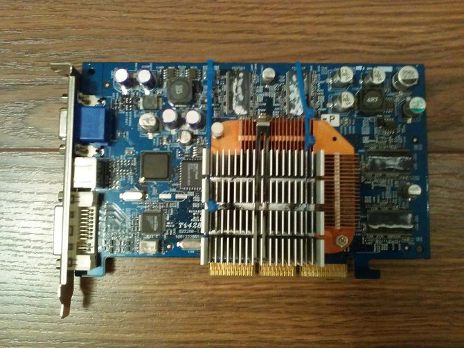

Занимался модернизацией рс, к этому подвигла неправильная перемычка, когда я сбрасывал разгон цпу. Пришлось вытащить рс, ну и решил новую видяху воткнуть, раз уж вытащил комп из под стола  . Это видяха нвидия гефорс 4 ти4280 (4200) давно мне отдана была, и даже работала на ТВ года три назад, потом что-то случилось и графика там перестала работать, не было времени разбираться, к тому же она уже модифицировалась по части охлаждения (не мной  ), на памяти были приклеены самопальные радиаторы, которые отвалились, ну я ещё один пластиковый крепеж главного охладителя сломал, когда пытался разобрать, заменил винтом, проверил, не помогло и отложил, когда время будет. Сейчас прилепил доп. охладитель, поскольку она довольно сильно грелась, а вентилятор с неё давно был снят, работала и без него. Так вот, тут линукс появился, и интересно стало, как графика под линуксом у неё. Скажу сразу и хорг, и хвеса заработали на ней, графика красиво, но прироста по видео не получил... Тут я кинулся обратно на хр, там получается так, если драйвер стандартный вга, то в любой резолюции работает, но видеовывод тормозит даже в браузере, а если ставишь родной нвидия, то загрузить можно только в вга 640х480, если поменять хоть разрешение, хоть цвет, сразу синий экран... после этого даже в вин2000 попытался драйвер поставить, сразу получил мусор на экране. Вот теперь думаю, что в ней могло такое случиться, и как линукс с ней работает, видимо, как то без ускорителя, но лучше чем в виндосе вга... она бы мне хорошо так ускорила рс по части видео...

qza писал(а): довольно сильно грелась, а вентилятор с неё давно был снят, работала и без него. Диагноз - полуубитый чип (перегрев -основная причина вылета таких адаптеров) - не лечится.  В нём гробится графический ускоритель (основной содержатель транзисторов), без драйвера родного работает (потому, как - отключён). В линуксе по умолчанию не используется драйвер производителя (ставится отдельно), но лучше проработан VGA драйвер, поэтому - лучше работает.

dostukНу, я тоже так сразу подумал, но надежда умирает последней, поэтому и лепил охлаждение, но конечно глупо, не может так быстро чип перегреваться, умер, так умер... ещё можно флешь прошить, может какой режим и заработает...  я, кстати, ускорение тоже пытался безуспешно выключать в виндосе... хорг к нвидиа отношения не имеет? Там вроде пишет, что общий нвидиа драйвер используется... Ладно, тогда буду назад его собирать на АТИ, надоело уже по полу всё разложено...  Наверное всё таки слабый, но работающий ускоритель ати будет посильнее нвидиа вга...

Вот эта многострадальная плата, алюминиевый радиатор прилепил уже я, до этого работала только на меди...  Может с биосом поиграться http://www.predatorsoft.com/videotweak.htm... мне ж только 2д и декодер там наладить... на винде лишь бы драйвер запустился без синего экрана, на линуксе же запускается...
