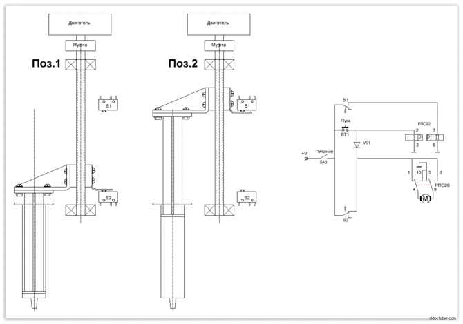

Работа схемы управления двигателем дозатора
Внимание! Микровыключатели-концевики изображены на схеме в не нажатом положении.
Поз.1 – исходная.
Концевик S2 нажат после последнего цикла. При этом цепи питания двигателя разорвана.
Включаем питания дозатора – SA3.
Нажимаем на кнопку BT1 (Пуск). Ток течёт через в обмотку I поляризованного реле и переключает его контакты 4 и 9 влево. В это же время, ток течёт через диод VD1 и питание поступает в цепь двигателя.
Двигатель начинает вращаться и отпускает концевик S2. Теперь питание поступает на двигатель через S2.
Кнопку BT1 (Пуск) можно отпустить.
Поз.2 – поршень в верхнем положении.
Когда каретка достигнет концевика S1, ток потечёт в обмотку реле II, что приведёт к изменению вращения двигателя (контакты 4 и 9 вправо).
И хотя при этом S1 уже не будет оставаться нажатым, поляризованное реле «запомнит» состояние и двигатель будет вращаться до тех пор, пока каретка не вернётся в положение Поз.1 и не нажмёт на концевик S2, что приведёт к разрыву цепи питания.

с одним реле наверно не выйдет - не хватит контактов, поэтому чуть доработал
исходное состояние концевик S2 разомкнут - схема обесточена
нажимаем "ПУСК", через н.з. контакты концевика S3 срабатывают реле 1 и 2 и становятся на самопитание через н.о. контакт реле1
н.о. контактами реле1 на двигатель подается питание, поршень идет вверх.
наезжает на концевик S3, питание реле1 и 2 пропадает.
н.з. контакты реле 2 подают реверс питания на двигатель, поршень идет вниз.
наезжает на концевик S2, схема обестачивается, до следующего нажатия кнопки "ПУСК"
полярность питания естественно подать такую, чтобы двигатель вращался в нужную сторону
Возможно я туплю, но судя по схеме, на двигатель уже идет питание, ( по умолчанию, без всяких импульсов запуска) через нормально замкнутые контакты реле... или что то я не так понял?
в исходном(поршень внизу) состоянии концевик S2 разомкнут наехавшим рычагом или что там у вас на них (концевики) наезжать будет, поэтому питание на двигатель не поступает

andkiev
Да, я писал: "Внимание! Микровыключатели-концевики изображены на схеме в не нажатом положении."
Серые стрелочки на схеме показывают, в каком направлении каретка будет нажимать на микрики-концевики.

схема рабочая, но 2 но, точнее существенное одно :)
1. диод VD1 лишний
2. поляризованные реле гораздо сложнее найти чем обычные.

Спасибо Виктор! Исправил. Со стороны всегда виднее.
На самом деле, эти реле продают почти даром, так как никто не знает, что с ними делать. А обычное пластиковое современное реле стоит в несколько раз дороже. Конечно, обычные старые совтские реле тоже продают недорого, но они уже и под дождём побывали и конденсатом покрывались раз сто. Когда его вскроешь, страшно смотреть. А поляризованные реле - герметичные. Они и через 50 лет внутри как новые. За это они мне и нравятся.
Кроме того, их можно успешно применять в микротоковых схемах, так как они потребляют энергию только в момент переключения.
