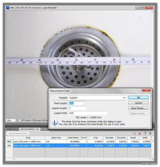

Определить размеры по имеющемуся изображению можно в программе Photoshop. В нем есть линейка, измеряющая с точностью до одного пикселя. Правда, масштаб придётся рассчитывать на калькуляторе.
Но, в Photoshop Extended есть палитра Measurement Log, которая позволяет автоматизировать все вычисления. Пользователю нужно только задать масштаб. Например, у плоских предметов неправильной формы можно вычислить площадь и периметр. Если речь идёт о карте или предметах с ярко выраженной окраской, то можно автоматизировать и выбор нужной области или нужного предмета. Если изображение имеет разрешение 10-20МП, то точность измерения получается довольно высокой. Но, для этой операции требуется, чтобы в кадре была, либо линейка, либо объект известного размера. Конечно, точность будет зависеть ещё и от геометрических искажений, которые тем больше, чем ближе находилась камера при съёмке.
Я обычно располагаю рулетку рядом с объектом съёмки и снимаю так, чтобы она лежала в плоскости деталей подлежащих изменению. Снимаю с максимально возможного удаления. Пару раз даже выполнял чертежи по фотографиям.

Фотошоп, оно конечно хорошо.
Я так понял, проще распечатать картинки и перемерять обычной линейкой.
А зачем распечатывать? Можно прямо на экране монитора измерить, если конечно речь не идёт о небольшом мониторе смартфона или планшета. Особенно удобно это делать прозрачной линейкой, штампованной из целлулоида. Сам так делал неоднократно.
